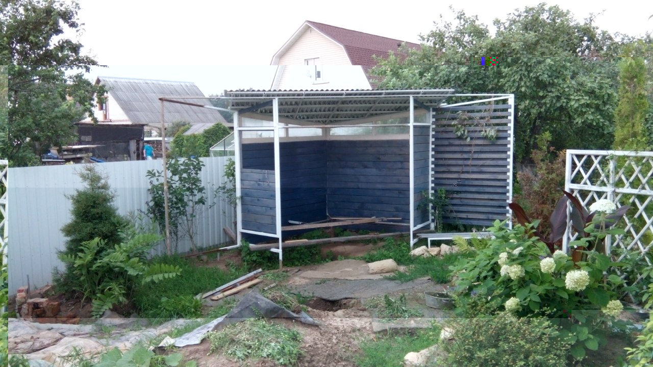

затем, при помощи лазерного уровня выявляем "клюнувшие" углы
их оказалось два
вооружившись домкратами, начал их поднимать/выравнивать
: один на 5 см.
второй на 15 ...
после поднятия и подливки углов фундамента приварил уголки опор для лаг
оказалось много лишнего грунта :shock:
вывез 18 тачек :o
приварил трубу ~ в середину, дабы максимально уменьшить провис лаг
viewtopic.php?f=15&t=7307&start=10605#p1280620
Уложены, пропитанные антисептиком лаги, на места
и начали укладывать черновой пол
далее пароизоляция
далее утеплитель - 100ка
далее подложка из шпунтованного влагостойкого ДСП
и, наконец, чистовую лиственницу :clap
но она очень тяжело входит в шпунт :roll: поэтому быстренько сварганена примитивная приспособа для расклинивания
ну и результат :clap :clap :clap

стеновой вопрос почти решён, а сегодня начнётся решаться тепловой вопрос :clap
сегодня монтажники начнут камин инсталлировать :roll:

Никодим писал(а):а почему ты. super2008meh, скрыл секретные подробности организации вентиляции пола?
4 точки опоры по углам металлоконструкции :wink: от нижней точки лаги до грунта ~ 15 см, ветер гуляет свободно :roll:
На фотках же видно :acute

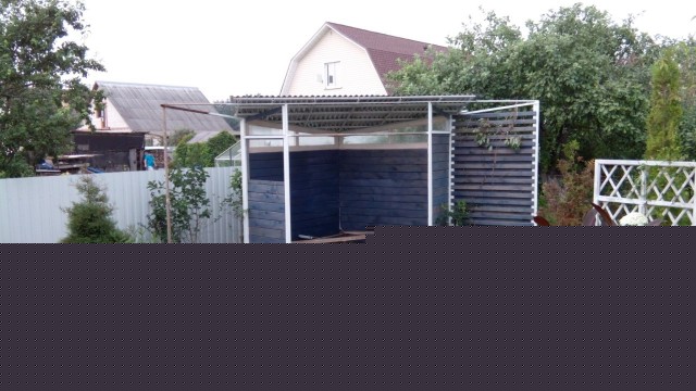

Сообщение dimid » 23 июл 2017, 23:33
super2008meh, покрыл я таки веранду монолитно-трапецевидным поликарбонатом в 1.3 мм толщиной. НРА! Жар не давит, но при этом прозрачен.
Площадь 4х4,5= 18 м.кв. (веранда 3х4) наклон около 14 градусов, мой вес держит. Успели обгадить птички, с первым дождем все смылось =).
Ежели задумаешь поменять на веранде крышу - рекомендую.
Теперь надо чёта посадить вдоль забора с соседом... пейзаж не нра... мож как военкот, забор зафигачить...
Сообщение clarnet07 » 24 июл 2017, 07:35
А почём за лист? Или за квадрат? У нас такой 1990 р. за лист, совсем не гуманный ценник. В прошлом году хотел себе покрыть крышу а-ля беседки, но жаба задушила. Застелил профлистом.

Сообщение dimid » 24 июл 2017, 08:57
10 к.руб за 20 кв.м
Сообщение Militar Katze » 24 июл 2017, 09:31
dimid писал(а):мож как военкот, забор зафигачить...
Почему нет. Кстати сосед мой по фасаду сделал кованный забор и промежутки закрыл поликорбонатом
