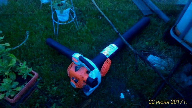

Оказывается им так классно в бане трубу дымоходную прочищать :clap

super2008meh писал(а):Оказывается им так классно в бане трубу дымоходную прочищать :clap
воздуходувко - вещь.
а ещё вот так можно:

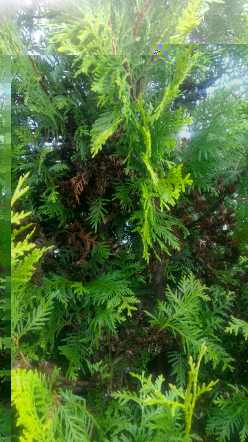

Прошу помощи. Кто-нибудь разбирается в хвойниках?
Это тис. Посажен в прошлом году. Почва не очень. После зимы порыжела верхушка, но вроде жив, иголки новые. Как ему помочь?
Сообщение super2008meh » 22 июн 2017, 19:20
Закислить почву и ,чуть позже отмирающее отстричь :roll: это же на одном стволе :wink: если нет, то проредить :brainy

Сообщение VladimirVepr » 22 июн 2017, 19:36
super2008meh Спасибо! Объясни дилетанту как это сделать?
