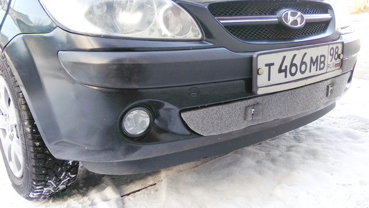

3dmax писал(а):А у современных авто с нормальным термостатом какой смысл установки всей этой дребедени типа пленок?
На НИЖНЕЙ решётке в бампере ИМХО очень даже зимой целесообразно!
Не сколько для тепла, а для защиты нижней части радиатора от коктейлей на КАДе.
На установку такой накладки требуется всего 2 капроновые стяжки и 5-10 минут времени.

NarimanSPb писал(а):Не сколько для тепла, а для защиты нижней части радиатора от коктейлей на КАДе.
С этой целью - да, спору нет. На Ларгусе после зимнего сезона и 35 тысяч пробега по МКАДу на двигатель взглянуть было страшно.

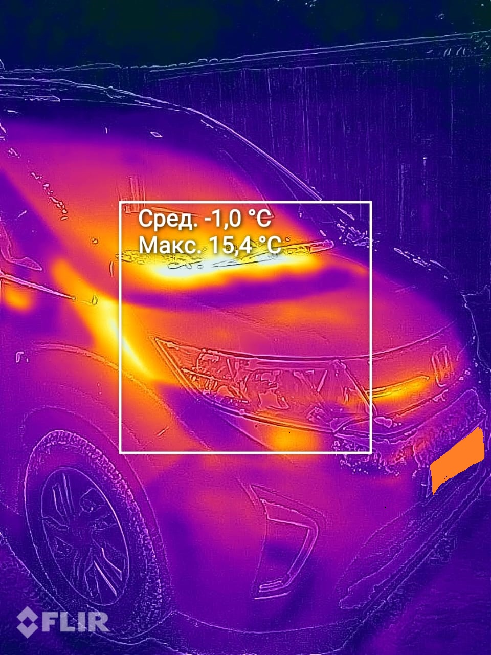

dimone73 писал(а):Погуглите снимки авто зимой тепловизором и посмотрите внимаааательно, откуда больше теплопотерь. Уверяю вас, это не радиатор.
Я верил, я верил, что у Димона есть зачатки здравого смысла. Его не могло не быть ))
А теперь без шуток. Конечно радиатор в автомобиле не является зимой основным источником теплопотерь. Если рассматривать авто в целом, то большую часть тепла уходит через окна. Собственно я на это и ранее намекал, говоря, что с исправным термостатом картонок не надо. Система охлаждения устроена так, что если потери тепла ( включая расход на отопитель ) начнут превышать количества выделяемого двигателем тепла, то температура начнет падать, термостат закроется. Саморегулирующаяся система.
Однако если кому-то в салоне ну прям совсем холодно, то можно поставить защиту перед радиатором. Теплопотери салона это не снизит, но зато повысит температуру ОЖ, выдувание тепла из под капота прекратится. Как следствие и температура воздуха из дефлекторов печки повысится.
Зачем гуглить? Всё давно уже измерено. Морда действительно холодная, авто прогрето до рабочей температуры. На улице минус 14.
З.Ы. Любителям утеплять капот тоже смотреть.
