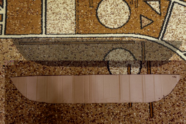

Котей писал(а):А можно фото?
Мой зимний вариант: из темы "Надо ли утеплять двигатель?"

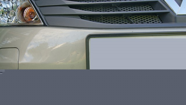

Летний - практически как на этом чужом фото:
Только у меня обе сетки черные, ибо цвет кузова черный. Многие при установке мелкой защитной сетки выламывают крупную решетку, но мне было и лень и жаль.

Renfri писал(а):Мой зимний вариант: из темы "Надо ли утеплять двигатель?"
За фото спасибо, но...
К сожалению, я не смог рассмотреть крепления вашей зимней заглушки...
разница в том, что сетка - опирается на родную решетку, и вылетающие из-под грузовиков камни не ломают ее.

Котей писал(а):За фото спасибо, но...
Там все просто ибо было холодно на улице, чтобы возиться долго, а в процессе эксплуатации оказалось, что оптимально. Простая круглая резинка, оплетенная черной ниткой, в детстве мы их называли почему-то "авиационка". Такие, только в белой оплетке, в респираторах по краю маски. По краям моей зимней вставки два отверстия под эту резинку, если присмотреться - в самых верхних краях на фото она видна. Продел сквозь вставку, завел за решетку, завязал узел, края резинки через край засунул за вставку. Всё.

Nizamiev
Вот и мне сын (
Skipper-Влад) поставил сетку на решетку радиатора...
Из инструмента ножницы по металлу + ключи TORX + тонкая стальная проволока (или из нержавейки)...
Без снятия бампера не получалось, решили его скинуть (делов на 30 минут), благо имеется гараж и яма...
Вырезали по форме сетку и стяжками из проволоки закрепили на решетках...
Выглядит теперь так...
Стяжки делали верхней части, так их менее заметно
Внешне и не заметно что установлена сетка. Результат мне понравился...

Вот такая у меня решетка стоит уже год, пластиковая, очень удобно режется, не царапается, не ржавеет. Имеет направление, можно ставить вверх рисунком или вниз. Похоже на эффект верхней решетки, есть некоторый угол захода воздуха.
Ставил сначала снаружи не снимая бампер, получились замки стяжек наружу, не очень красиво. Потом, когда снимал бампер, делал защиту генератора, поставил замками вовнутрь и более равномерно. Получилось отлично. Кстати решетка состоит из 2 половинок ( большего размера решетки не было, а с одной решеткой остаются пустые места по бокам).
В верхней части ставил просто, отогнув верхнюю часть решетки, 2 половинки закреплены на 2 самореза и поджимается бампером за эмблемой.

lad
Я сделал сам. Купил алюминевую сетку, крашеную. Сделал лекало, и по нему вырезал.
П-образной резиной обрамил.
Результат.[url][URL=http://radikals.ru/]
[/url][/url]
Потом стяжками из трёх штук притянул, держится крепко, и как родная.
Стяжки черные, глаз не задерживается.[url][URL=http://radikals.ru/]
[/url][/url]
Цена вопроса 450р., и немного времени.

Котей
Вот это мне нравится. Здорово! Мои поздравления!
У меня тоже по периметру П-образная резина. Отличия только в способе крепления.

Перед очередной поездкой в Крым повесил на верх морды такую сетку.
Это пластиковая, за 50 рублей. Цель - защита радиатора от крупных насекомых и камешков.
Держится на стяжках, немного топорщится, видно только стоя рядом, и на скорость не влияет.
После поездки решил не снимать, так до сих пор и висит.
Снизу алюминиевая сетка крашенная в черный цвет (за 200 рублей), закреплена на скобах и
в них закручены саморезы. Скобы предварительно чуть разжаты и зацеплены за родную сетку.
P.S. В начале зимы на нижнюю сетку зацепил пистонами от 2106 два полиуретановых щитка желтого цвета,
с целью защиты радиатора от грязи. Ближе к лету сниму их.

Здравствуйте, может кто нить выложить лекало для нижней решетки Ф2.
Добавлено:
24 сен 2014, 19:51
il:-)
Просто боюсь испортить сетку если меньшего размера получится
Re: сетка защита радиатора
Добавлено:
25 сен 2014, 09:17
Nizamiev
il:-) писал(а):может кто нить выложить лекало для нижней решетки Ф2.
ИМХО бампер в любом случае снимать, а, следовательно, сетку по месту вырезать не проблема...
Добавлено:
25 сен 2014, 16:08
il:-)
Спасибо но как говориться глаза боятся, а руки делают за час справился. поставил снаружи имхо так краше, а зимой под нее засуну изолон с фольгой, совсем красота будет.

alvahtin
Sergren писал(а):сам по шаблону из рабицы вырежу
Собственно, так и сделал. Она же изнутри крепится, снаружи все выглядит красиво.

Turist71
Может кому пригодиться, я установил сетку во внутрь бампера в нижнию часть, без снятия оного - метод для тех у кого нет гаража и нет желания платить 2 тс и много времени свободного)
Итак, в начале изготавливаем шаблон по размеру решетки радиатора из картонки, для примерки я вставлял его с переди. Потом накинув +5 мм вырезал из сетки собственно...
для установки были вот такие стажки
У меня установку усложнило то что стоят ходовые огни и провод от них идет в доль решетки
