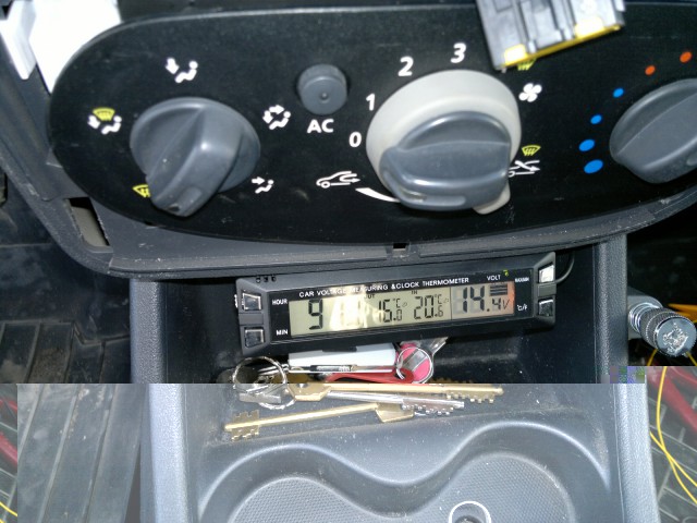

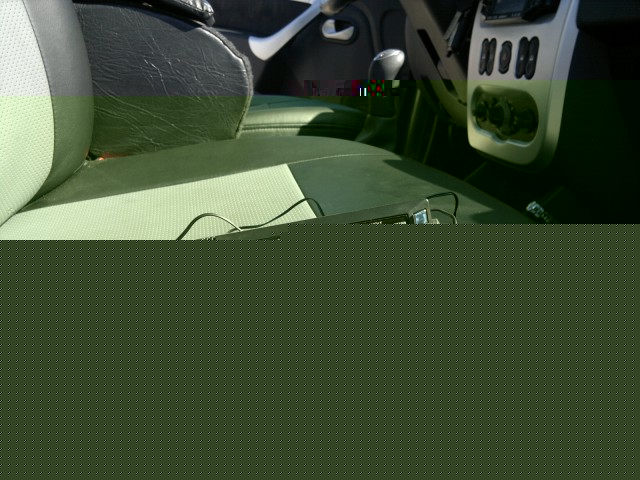

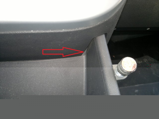

Поднимем тему :D :D :D На днях показалось мне, что кондей плохо холодит. Для измерения температуры внутри воздуховодов был приобретен термометр с выносным датчиком. После измерения встал вопрос: куда бы его засунуть? Цель была - сделать всё побыстрее :oops: и менее трудоемко. Результат такой:
Это - сам термометр. Если кто соберется приобретать - ищите другие. Именно таких (из Ленты) у меня на даче уже штук пять, выходят из строя через год-два выносные датчики.
Это - место, через которое провод в моторный отсек протаскивал.
Это место установки датчика (изнутри наружной вертикальной поверхности крыла.
Изображение По повду температурных наводок - они есть практически везде, так что это место (в движении, естественно) далеко не худшее.

V255
Вот такая подсветка в RST 02179:
Установлю его внизу под переключателями печки/кондиционера. От солнца нагреваться через стекло не будет. Держать его все время перед глазами не нужно, это не тахометр и не спидометр. Проще подключать и выводить датчик температуры наружу.
Re: Автотермометр
СообщениеДобавлено: 26 мар 2011, 11:34
V255

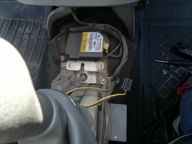

Все, вчера поставил на машину автотермометр RST 02179. :boast
Установил его внизу, в месте соединения тоннеля пола и панели печки. Не мешает, видно хорошо будет и водителю и любому пассажиру. Не будет нагреваться от солнца или печки, да и смотреть на него все время не нужно. :) Понравилась работа вольтметра и индикатора состояния аккумулятора-генератора - это не просто лампочка зарядки. Тут не пропустишь недозаряд или перезаряд.
Питание(+ 12В замка зажигания и массу) подключил на разъеме ISO магнитолы. Провод выносного датчика вывел через тоннель в лючок подводки проводов к бензонасосу под задним сидением, предварительно обмотав его по всей длине изоляцией - для большей прочности . Датчик закрепил под днищем сразу за бензобаком, прикрутив его провод изоляцией к одной из трубок тормозной системы (там на удивление чисто, только немного пыли на трубках). Во время движения подсветка будет постоянно включена. На стоянке можно временно включить подсветку кнопкой.
А летом на даче буду проверять - были-ли ночью заморозки, нажав кнопочку "min-mem" :D

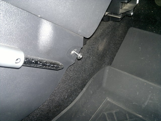

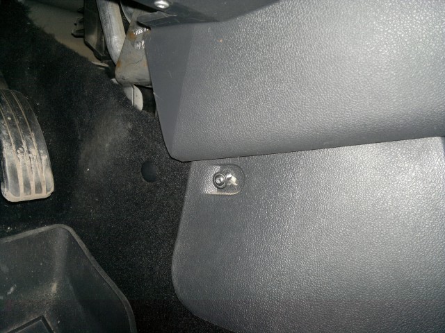

Это он через панельку предохранителоей протянут, далее около левой фары в отверстие и под крыло с боку, так понимаю?
Re: Автотермометр
СообщениеДобавлено: 23 дек 2011, 19:08
МутныЙ писал(а):так понимаю?
Нет. Вид из моторного отсека - черная поворачивающаяся заглушка (на втором фото корявой синей стрелкой показана. Она поворачивается и вынимается. В дырку из моторного отсека суется проволока, а в салоне ищется, где она вышла (ну не помню я,где именно). Дальше всё будет понятно по месту выхода проволоки. А через блок предохранителей - только по причине специфического места установки индикатора термометра и малой заметности и длины открытой части провода. .

Со стороны водителя есть резиновая заглушка. Посмотри на это место из под капота.
Увидишь её. Он большая такая. мело протыкай и просовывай туда провод.
Вполне возможно, что она у тебя уже проткнута и провод там просунут - дилеры очень любят в этом месте пропускать провод для концевика сигналки. Тогда просто рядом с ним пропихни упругую проволоку, привяжи к ней провод своего датчика и выдерни обратно.

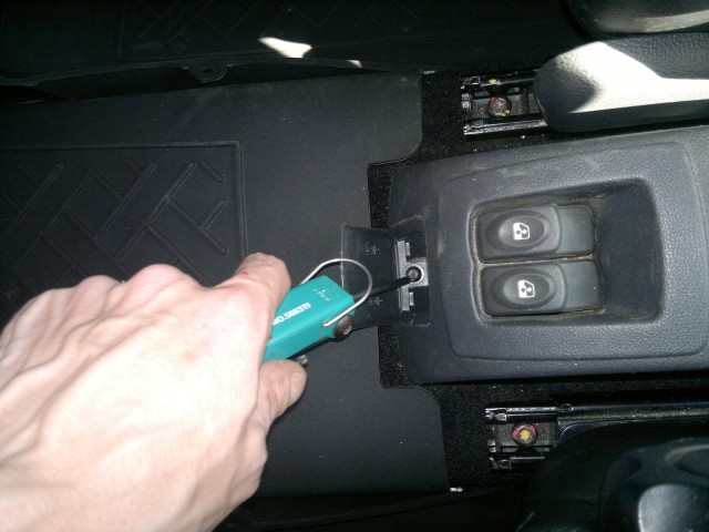

Сын (Skipper-Влад) по моей просьбе приобрел в поднебесной и установил термометр
Аппарат отображает время, температуру в салоне (датчик в самом приборе) с отображением температуры С°/F, температуру наружного воздуха (выносной датчик, длина провода примерно 1,5...2 м) с отображением температуры С°/F, уровень заряда аккумулятора (В/графическое отображение), уровень напряжения выдаваемое генератором при заведенном двигателе (В/графическое отображение), так же имеется возможность переключения подсветки желтый/голубой
Выбрано место установки в низу центральной консоли с прокладкой проводов в щель между накладкой
Подключаться будем к цепи зажигания (было решено подключить к питанию прикуривателя). Снимаем накладку тоннеля открутив саморез за крышкой в торце тоннеля
Re: Автотермометр
СообщениеДобавлено: 12 май 2013, 12:19
Nizamiev

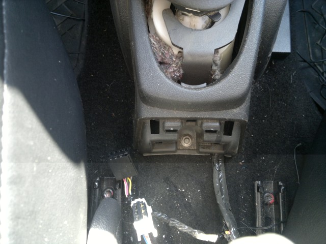

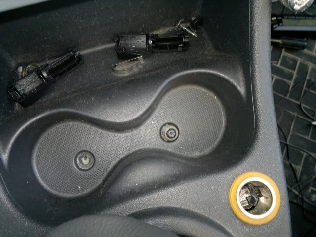

Снимаем потянув в сторону заднего ряда сидений
Отсоединяем разъемы от кнопки блокировки задних ЭСП, ручки управления приводом зеркал, и задних ЭСП
Убираем тоннель в сторону...
Откручиваем два самореза в нише подстаканников
Re: Автотермометр
СообщениеДобавлено: 12 май 2013, 12:23
Nizamiev
Откручиваем по одному саморезу с боков центрального тоннеля
Разъединяем разъем прикуривателя
Временно убираем тоннель в сторону (можно и просто его повернуть, чтобы не мешал подключению)
Re: Автотермометр
СообщениеДобавлено: 12 май 2013, 12:28
Nizamiev
Параллельно видим что в прикуривателе имеется лампочка + желтый ободок, но нет проводка в разъеме от габаритов
параллельно установке термометра исправляем данную экономию французов (или Автофрамоса) на проводах (отсутствие провода видно на предыдущем фото)...
В результате имеем термометр + подсветку в прикуривателе
P.S Датчик вывел в правое крыло под подкрылок...

Евгений Ш писал(а):1. К сожалению, на более поздних Логанах прикуриватель уже без подсветки, т.е для получения подсветки нужно, кроме проводка, менять и сам прикуриватель.
Знаю, у сына на Duster стоит
Евгений Ш писал(а):2. Как видно термометр с места водителя? Днём не бликует? Как его крепили?
Видно с места водителя хорошо (не бликует за счет установки внизу консоли + подсветка в темное время). Крепил на двусторонний скотч (крепление в комплекте только на торпеду)
Евгений Ш писал(а):3. 1,5-2 метров хватает? Как проводили провод к датчику? Куда примерно его закрепили?
провод коротковат, наращивать не стал для избежания увеличения погрешности показаний датчика. провел над бардачком, завел в тех. отверстие крыла (внутренняя сторона, там штатный жгут проложен), далее вывел в район правого повторителя поворотов там и закрепил на металл (на датчике наклеен был двусторонний скотч)
