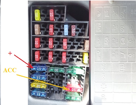

Igor85 писал(а):GND, Battery+ и ACC
Черный, красный и желтый проводок в любой вязанке. Хоть у магнитолы... :roll:
К жгуту магнитолы или к предохранителям F28 (+) и F38 (АСС) без вопросов!
А другим красными и желтым я бы не стал, среди них есть очень ответственные цепи!
Если их предохранителе сработают при неполадках новых цепей к ВР, то ,,, :brainy

Спасибо за ответы! Выручили! Заказал разветвители под предохранители такого размера, на днях установлю.
