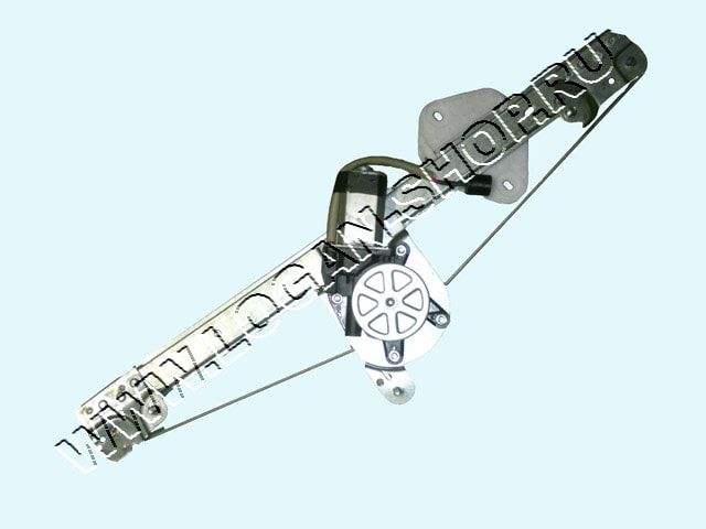

Уважаемые форумчане !!! подскажите плз как выглядят оригинальные эл подъемники и разделяются они на правый и левый спасибо за ответы !
Tolian57ru
Сообщения: 63
Зарегистрирован: 25 фев 2011, 19:36
Откуда: г Орел
Re: Стеклоподъемники
Сообщение Nick_2141 » 05 сен 2013, 23:21
Tolian57ru писал(а):подскажите плз как выглядят оригинальные эл подъемники
Примерно так: http://logan-shop.ru/products/elektrost ... 187_analog
Tolian57ru писал(а):и разделяются они на правый и левый
Да.
