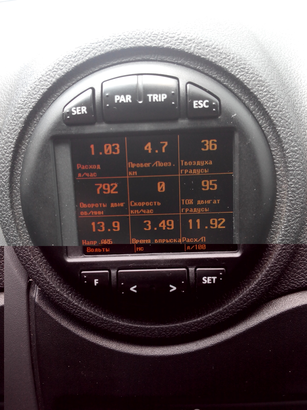

Сообщение дима » 25 май 2015, 13:05
На хх,все потребители выключены-чего так много жрет?
Re: Альтернативный бортовой компьютер
Сообщение Nick_2141 » 25 май 2015, 13:10
дима писал(а):На хх,все потребители выключены-чего так много жрет?
Прошивали? (ХХ на 50 выше обычных)
Вот и ест на 70-100 г/час больше.
З.Ы. Ну и температура забортного воздуха низкому расходу не способствует. 8)
Сообщение дима » 25 май 2015, 13:19
Прошивал (забыл)))
П.с.
Теперь дошло-спасибо..
Сообщение YuriyVZ » 25 май 2015, 13:24
Протокол подключения какой?
Если не "Рено" и к форсункам не подключали, то этот расход не соответствует действительности (Мультитроникс сильно завышает на ХХ и в пробках). См. мои сообщения выше.
У меня на дизеле больше литра в час показывает на ХХ, хотя реально значительно меньше расход.
YuriyVZ
Сообщения: 4340
Сообщение дима » 25 май 2015, 13:38
Рено
Сильно это на сколько? все пишут 0.9 на хх на стоковой прошивке.
Сообщение YuriyVZ » 25 май 2015, 13:45
дима писал(а):Рено
Если Рено, тогда может и похоже на правду.
У меня Мультитроникс на ХХ показывает в среднем 1.2, при реальном 0.7-0.8 по штатному БК (несколько раз стоял более часа на ХХ и следил за абсолютным расходом), это для дизеля.
