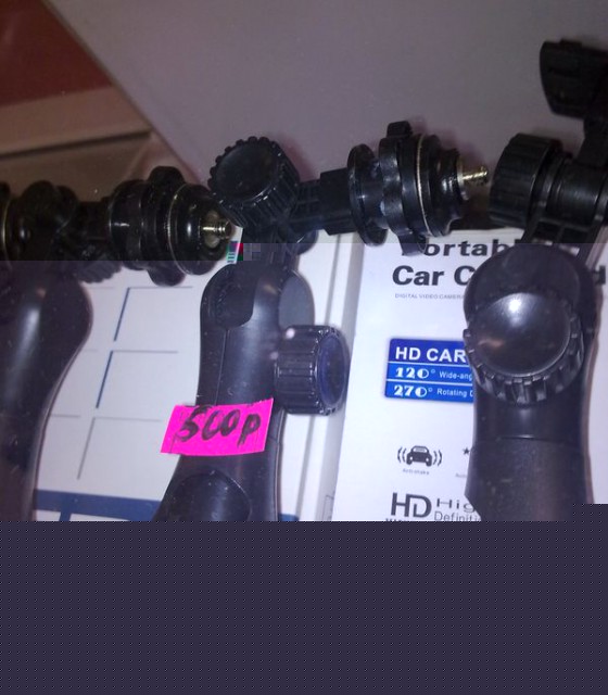

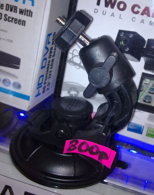

Был вчера в АТЦ "Москва", что на Каширке 61.
В одной из секций :arrow:
Re: Видеорегистратор....
Сообщение 3dmax » 30 сен 2011, 13:22
ShK писал(а):В одной из секций
На последнем фото то, что в Китае стоит 200 руб. :?
Не кислая наценочка такая.
Сообщения: 60649
Сообщение zuza » 30 сен 2011, 13:30
