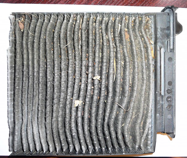

ddr512 писал(а):он и новый кроме листьев ничего похоже не задерживал
Да ладно...
Re: Про фильтр салона или "Фильтр возвращается"
Сообщение ddr512 » 06 авг 2014, 09:30
Да ладно...
Вот в таком же виде извлек и чуть неаккуратно положил на стол. Так под ним жирный квадрат из пыли образовался. К моменту замены пыль летела из воздуховодов, как в жигулях.
Бумажные фильтры таким не грешат. Забило , воздух не дует - пора менять.
Если бы я ждал 15тык до ТО, чтоб фильтр поменять, Логан мог стать пылевозом. Был забит за май-август, напрочь.
