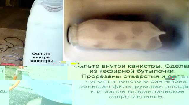

Re: Минимойки
Сообщение NarimanSPb » 24 май 2012, 11:42
3dmax писал(а):Лучше тогда уж фильтр на вход шланга повесить, если вода чистотой не отличается.
Постил когда-то такой вариант, но можно и повторить.
Фильтр колхозил для своей 30 литровой канистры, но можно его одевать на шланг и бросать в бочку.
Все должно быть понятно из картинок.
Re: Минимойки
Сообщение 3dmax » 24 май 2012, 11:51
NarimanSPb писал(а):Постил когда-то такой вариант, но можно и повторить.
Можно и так. Можно и покупной, если колхозить не хочется. Покупной всё же удобнее будет, так как вешается на конец шланга и шланг уже можно пихать куда угодно. Да и стоит копейки. В Леруа видел за 300 с чем то рублей.
