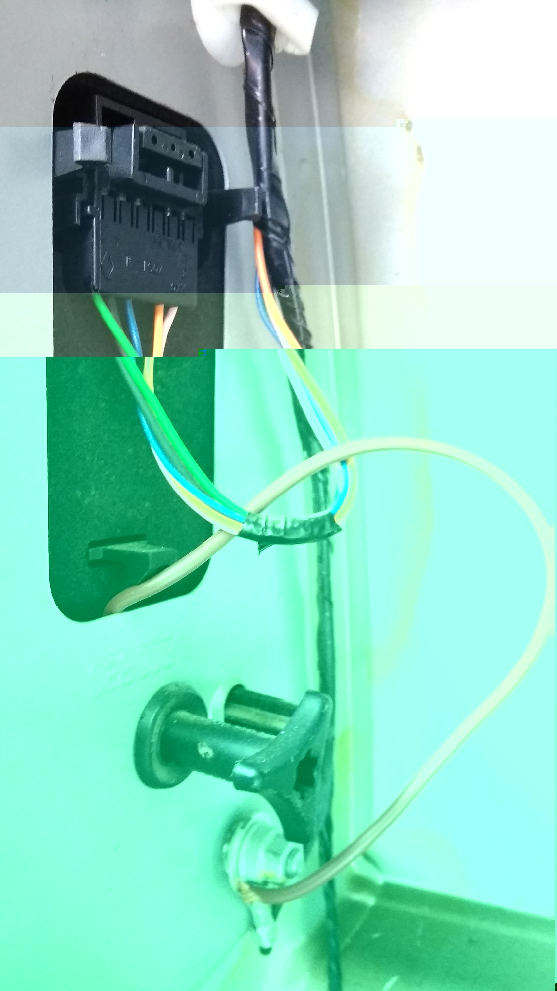

Всем доброго дня. Продолжаю установку фаркопа Bosal. Железо все поставил, осталась электрика.

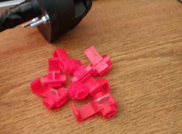

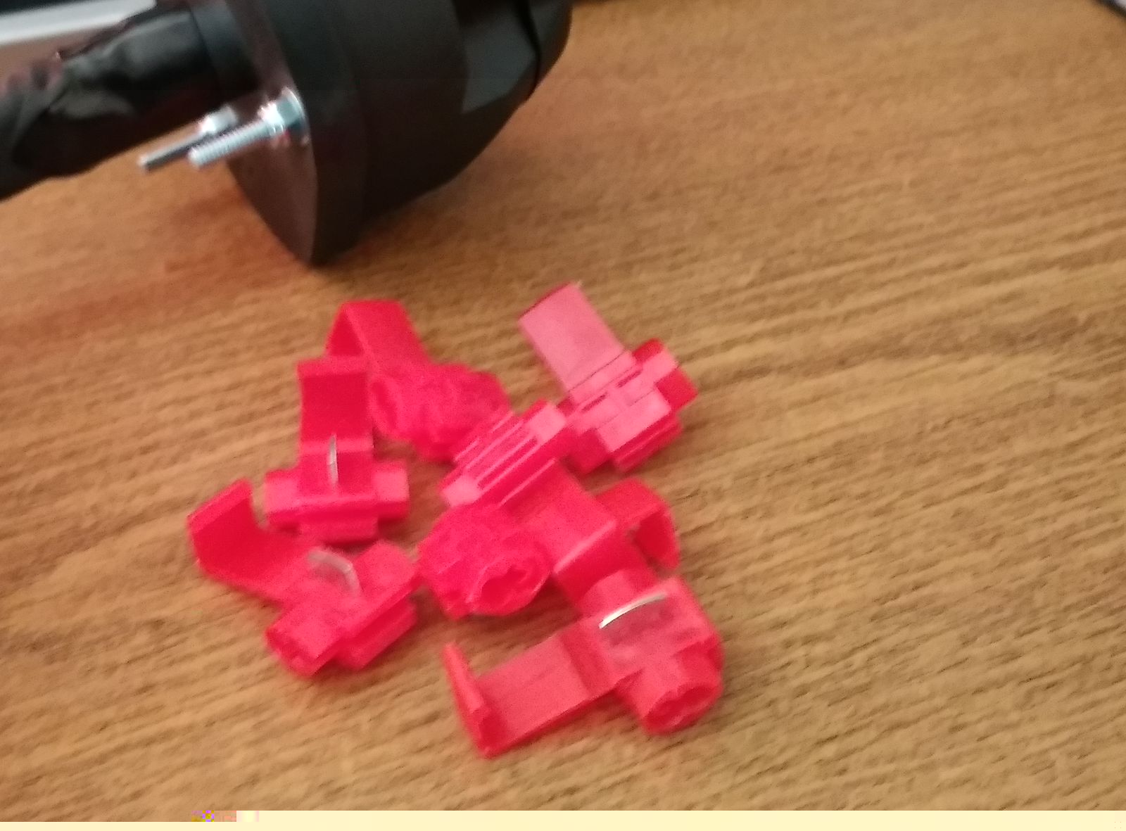

Как работают эти "зажимы для быстрого подключения" (написано в инструкции)? Нужно оголить часть провода, идущего, например, к поворотнику, вставить в этот зажим и туда же провод от жгута фаркопочной розетки? А потом нажать пасатижами на железку?
То есть, это работает по типу клемников ВАГО?

Не надо зачищать.

dimone73 писал(а):Я бы зачистил, сделал скрутку и в термоусадку. Ни какой пайки и коробочек вышеуказанных.
согласен.надежнее скрутки нет ничего

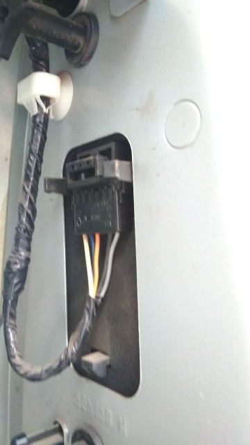

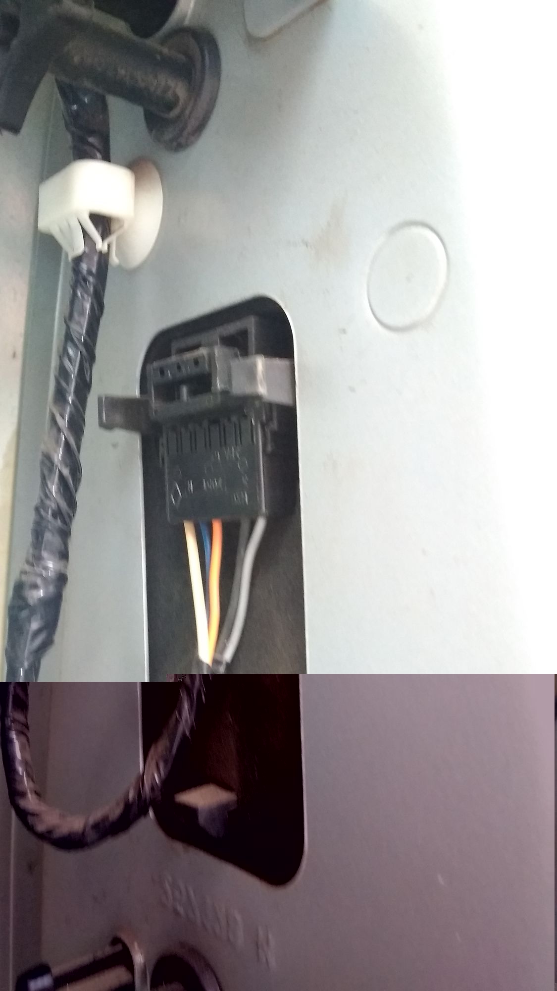

Банальный вопрос - какой провод за что отвечает?
Нашел такую запись на 13 странице:
габарит - синий 5,7
стоп - оранжевый 6
задний ход -белый ?
противотуманка - розовый 2
левый поворот - зеленый 1
правый поворот - серый 4
общий провод (масса) - чёрный 3
Это скорее всего для фазы 2. Актуально и для Ф1?
Также советуют проверять мультиметром. Как это делать, не совсем понимаю? Мультиметр есть, проверяю напряжение АКБ периодически.

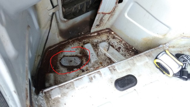

А провод от розетки фаркопа тянуть в эту заглушку, предварительно просверлив её (обвел красным)?
Миха-VRN
Re: Фаркоп
Сообщение dimid » 09 фев 2019, 11:19
Не доверяйте цветам проводов, проверьте мултиметром или пробником. Включили габарит и пробуйте, и так далее.

dimid, понял. А жгут провода вести снизу через обведенное отверстие? Просверлю дрелью. Кстати, об острые углы провод не испортится?

Миха-VRN писал(а):dimid, понял. А жгут провода вести снизу через обведенное отверстие? Просверлю дрелью. Кстати, об острые углы провод не испортится?
В багажнике должны быть отверстия, закрытые пластиковой заглушкой. На моем фаркопе стоит крышка, может это не дает контактам окисляться.
