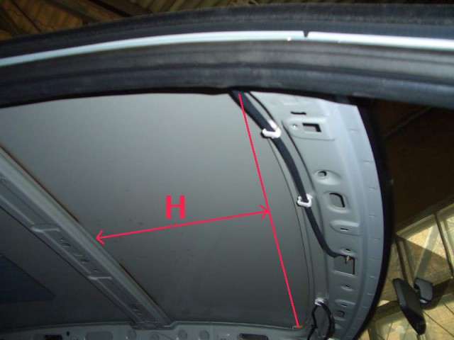

Ded54 писал(а):Кароче, с помощью рулетки, линейки и т.п. нужно снять размер H , плиииииз... :compliment
Re: Люк в крышу
Сообщение Ded54 » 30 мар 2011, 21:21
Ded54 писал(а):с помощью рулетки, линейки и т.п. нужно снять размер H
Не влезет, Деда Юра... :cry:
От куда такая уверенность - есть этот размер?.. :?

Re: Люк в крышу
Сообщение Georg.spb » 01 апр 2011, 11:26
от кромки до кромки 468, размер Н, приблизительный :oops: т.к. на глаз линия проводилась,400-410 :oops:

Re: Люк в крышу
Сообщение Ded54 » 01 апр 2011, 18:51
Т.е., получается вот так :arrow:
Аллилуйя... :clap Спасибо большое от меня и всех будущих обладателей люков... :compliment

Сообщение Ded54 » 01 апр 2011, 20:19
Nick_2141 писал(а):...Нету люков, которые встанут в логан без разрезания силового элемента крыши...
Nick_2141 писал(а):...Не влезет, Деда Юра... :cry:
Ну вот, а теперь , когда есть конкретные цифры, давайте прикиним кое-что к носу... :wink:
Вот нормальный люк VOLA III (TESI 953), его размеры 380 х 761 :arrow:
Представим - как он впишется в крышу Логана :arrow:
Так что - резать силовой элемент не надо :P
