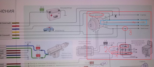

Ребят, нужна помощь начинающему "автоэлектрику" :lol: в плане проводоки при установке Модуля управления ЭСП.
Начну с того что стоит сигнализация StarLine A91 с автозапуском и прочими очень даже полезными примочками. Хочется подключить доводчик стёкол, чтобы при постановке на охрану стёкла сами поднимались. В наличии имеется Falcon WR-200. Брал спецом самый простой без наворотов, т.к. функции типа проветривания и прочей лабуды мне не нужно. Для себя посчитал слишком много минусов во всех этих приблудах :)
Вобщем сразу к делу:
Начнём с сигналки.
На схеме приведённой выше видно, что на нужное нам реле внешней блокировки, или по другому реле блокировки стартера, уходит чёрно-красный провод и цепляется к 85 контакту (1). При этом от данного провода идёт какая-то непонятная хренька "VD1 1N4007" (2) и цепляется на провод идущий от 86 контакта на провод "Зажигание 1" (3). Но по схеме Falcon нам нужно чтобы провод от 86 контакта реле шло не на "Зажигание 1" а на провод +12В от зажигания (4).
Так же на сигнализации имеется синий провод 18 контактного разьёма - доп.канал №4 (вежливая подсветка, поднятие стёкол, программируемая функция).

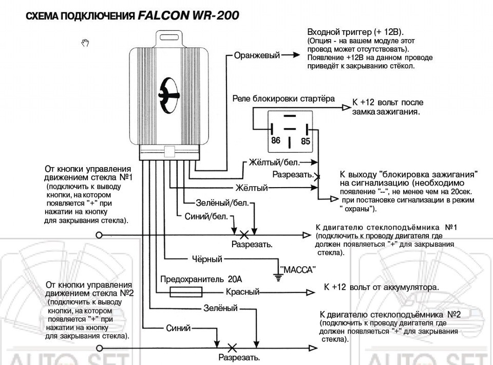

Теперь про доводчик:
Как написал только что, на схеме доводчика от 86 контакта нужного нам реле должен идти провод на +12В питающего провода замка зажигания, но по схеме сигналки от данного контакта провод уходит на "Зажигание 1".
На доводчике имеется опция - оранжевый провод, так называемый "триггер". Расписывать не стану что это и как работает, на схеме ниже это простым языком и коротко написано.

1. Что за хренька такая "VD1 1N4007" на схеме сигналки, какая у неё функция и её назначение?
2. Как мне правильно врезать провода доводчика до 85 контакта - до "VD1 1N4007" или после неё?
3. Что мне делать с проводом 86 контакта? В него врезать отдельный провод и цеплять второй конец на провод +12В замка зажигания как перемычку?
4. На схеме к доводчику на закрытие стёкол подаётся "+", но у нас на Логанах, как я понял, согласно нашему форуму, на закрытие идёт "-". Как разобраться с "+" и "-"?
4. Куда цеплять оранжевый провод доводчика - триггер? На синий провод доп.канала №4 сигнализации и потом программировать сигналку на закрытие стёкол?
В случае, если цеплять оранжевый провод на доп.канал №4 то, я так понял, стёкла будут подниматься только через 20 секунд после постановки машины на охрану. Нам такое не годиться.
Нам надо чтобы сразу: ставишь на охрану - стёкла сразу поднимаются без задержки по времени.
4.1. Чтобы стёкла поднимались сразу, читал где-то что, цепляют доводчик на активатор двери. Следовательно вопрос: Какой провод доводчика на какие провода или какой провод активатора надо цеплять?
И куда цепляют доводчик если данного оранжевого провода нету как опции?
