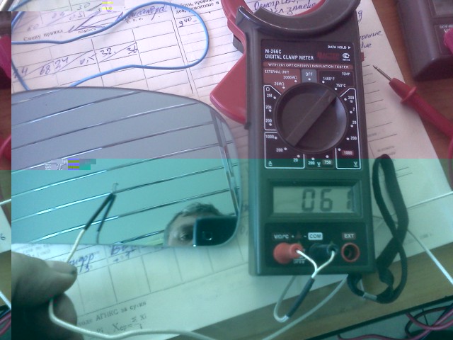

Ладнушки. В машине лежали токоизмерительные клещи с функцией измерения температуры. Размотал шнур, подключил к прибору. На улице 28 градусов.
Засунул спай шнура в корпус зеркала. Ага. Температура медленнол поднялась до 31 градуса. Не густо, честно говоря.
Открываю паспорт-инструкцию к зеркалам. И начинаю возбуждаться. Начинаю хотеть бежать к компу и искать в личке Сергрена и спрашивать у него контакт производителя. Ибо там написано: "Нагрев до 60 градусов при температуре окружающего воздуха 20 град - 2 минуты"(!) :shock:
Смотрю опять на прибор - все те-же 31 градус. прошло уже минуть десять. Вытаскиваю датчик из зеркала и кладу его рядом с зеркалом. Просто рядом. Зеркало лежало на ... в общем в подкапотном пространстве. И это 31 градус - это просто оказалась температура воздуха в подкапотном от теплого двигателя. То-есть - нагрева нет!
Ладно. Читаем инструкцию дальше. Видим: "Ток через зеркало 1.0 - 1.3А". По грубым прикидкам-навскидку - это должно быть около 12 Ом сопротивление нагревателя. Измеряю. Так и есть - 12 Ом.
То-есть обрыва нет. Но снимаемой мощности в 12-15 Вт явно ни на что не хватает.

В общем правое зеркало я разобрал. Отделил заркальный элемент. Рассмотрел. Хочу сразу сказать свое мнение вот по этому поводу:
Sergren писал(а):Одна из версий, что нагревательные элементы просто неплотно приклеены к зеркальной поверхности и в этот зазор залезла та самая холодная сконденсированная влага. Если так, то это не есть гуд в Питере с его частой высокой влажностью.
Мне показалось, что нет как такового нагревательного элемента, приклееного к зеркальной поверхности. А токопроводящая поверхность нанесена на зеркало напылением в вакууме. Фактически - еще одна операция, аналогичная нанесению амальгамы на стекло при изготовлении зеркала. Даже - две операции: нанесение разистивного слоя и нанесение медного проводящего слоя для создания контактных площадок. Так что приклеены плохо эти слои быть просто не могут.
Так вот. Я повторил вчерашний замер сопротивления. Все те-же 12 Ом.
Подключил элемент к аккумулятору от шуруповерта.
Кэп назвал бы эти зеркала бесовскими. Оно реально быстро и сильно нагрелось. То есть - ситуация один в один как с Сергреном - давеча не работало, а вот сейчас - вот оно - тепленькое. 60 градусов.
Напряжение на нем 14.2 В.

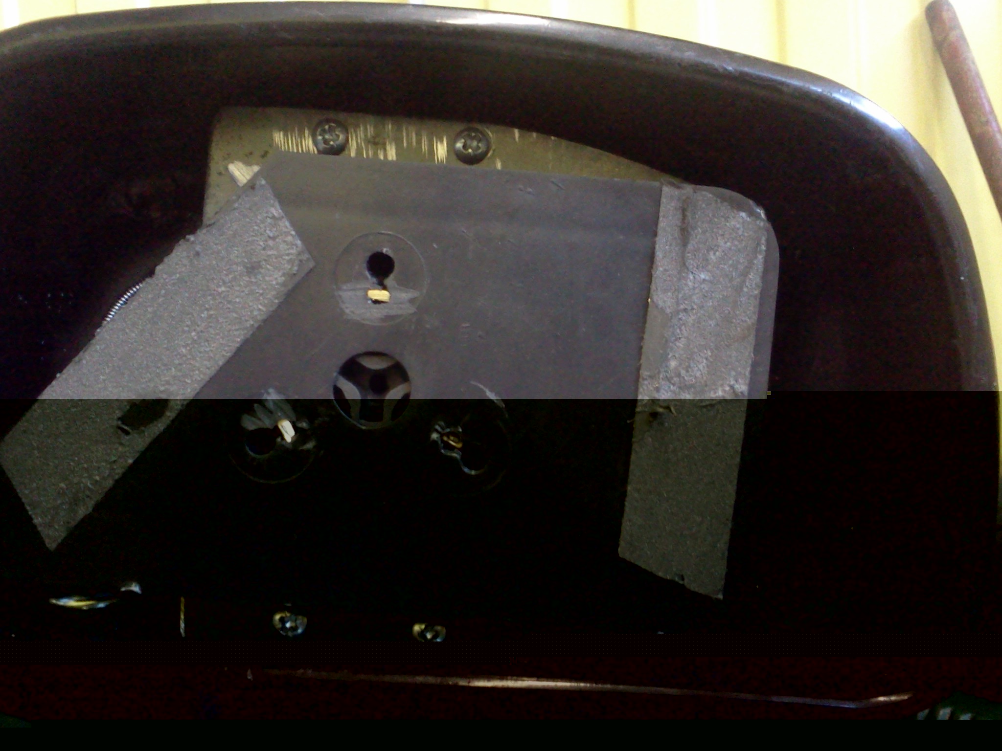

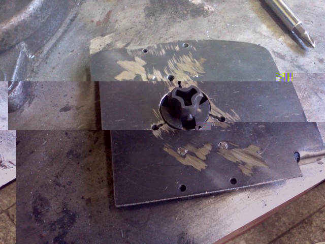

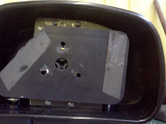

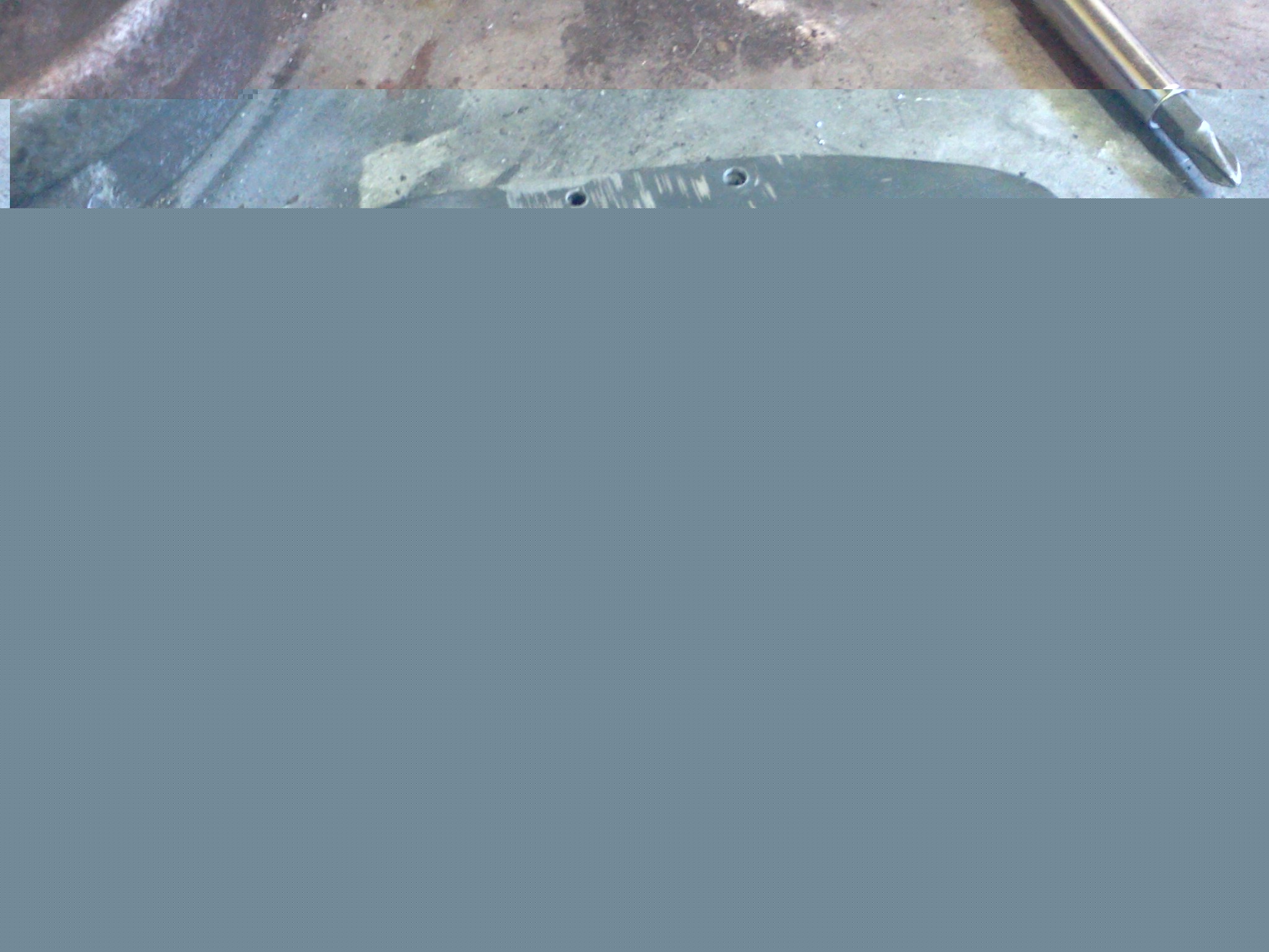

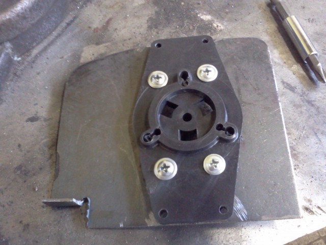

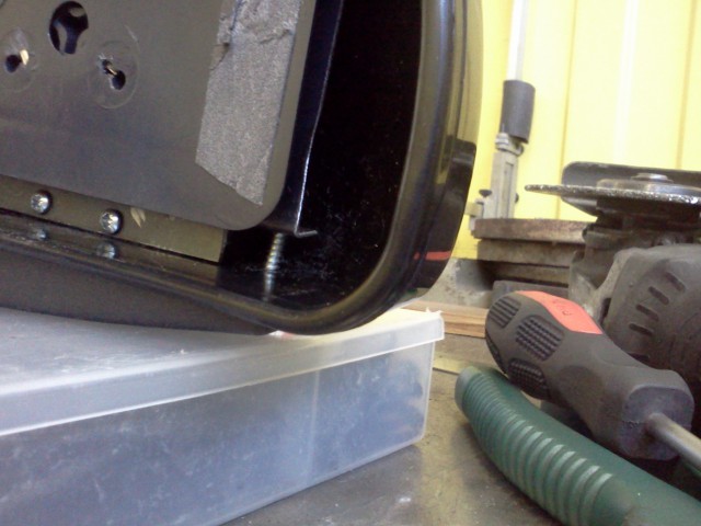

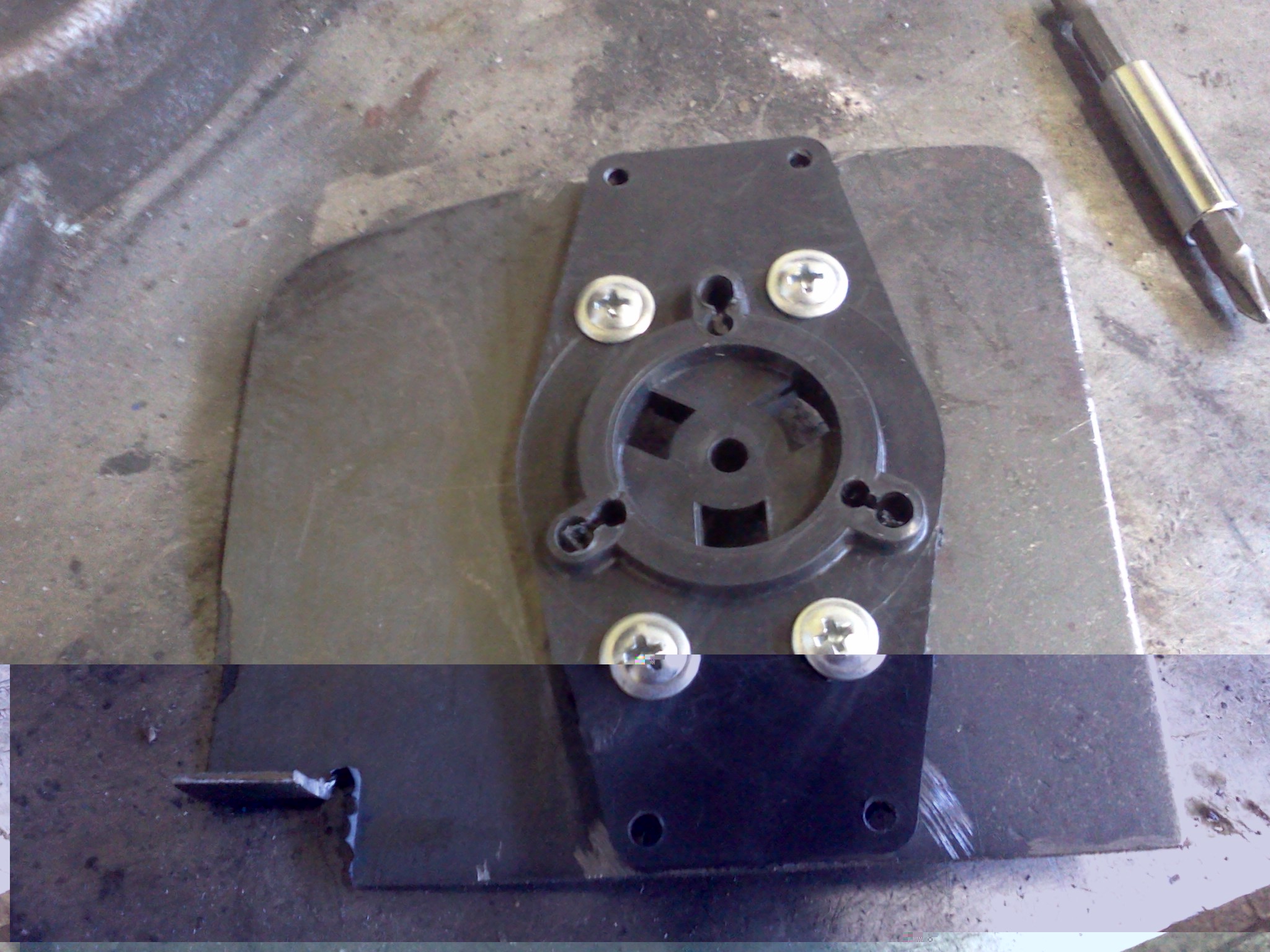

Про вибрацию, заметив, что она стремится "размазать" изображение по горизонтали решил, что может быть источником может являться довольно узкая полоска пластмассы ориентированая вертикально. Именно на ней крепится шарнир с зеркальным элементом и именно из неё выламываются кусочки пластмассы, продавливаемые оболочками тросов.
Изготовил из стали толщиной 1 мм пластинку и закрепил её на этой пластмассовой фигне. Или вернее - фигню пластмассовую закрепил на металлической пластине. Теперь оболочки тросов упираются не в крошащуюся пластмассу, а в металл.
Re: Новые зеркала
Сообщение snowvlad » 11 июл 2011, 19:26
Чтобы окончательно исключить возможность вибрации этой детали предусмотрел на далеко отстоящем краю загнутый уголок.
Его видно на фотах в предыдущем посте. Этот уголок я притянул саморезом к корпусу зеркала снизу.
