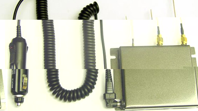

семигор писал(а):Дозвонился до мастера; он считает, что попытки взлома не было, а сигнализация сглюкнула из-за какого-то мощного радиосигнала рядом с ней.
ЧТО ЭТО ЕЩЁ ЗА ХРЕНЬ??
Значится так: В некоторых местах Питера (например у завода имени Либкнехта - пересечение Чугунной и Менделеева) машину ни поставить ни снять с сигналки, пока брелок не поднесешь вплотную к лобовому стеклу и не будешь давить кнопу секунд пятнадцать непрерывно.. Это и на нынешней служебной и на прошлом Логане. Есть там какая-то установка, которая помехи создает. Там, кстати и прошлый мой навигатор спутники ни в жизнь найти не мог. Так что возможно и у вас такое место попалось. Такое же одно и в Новгороде знаю.
Ну а затем, когда вы машину механически вскрыли - это и была попытка взлома для сигналки. :lol:

ИМХО Глюк. Согласен с ядей Вовой, что есть места, где сигнал глушится помехой. Такое бывает и на большой автостоянке, где сигналки мешают друг другу - ведь работают они в ограниченном диапазоне частот... Некоторые большие заводы имеют так называемые высокочастотные устройства большой мощности, так там практически весь спектр забит помехами. А в сигналке-то мощность фиг да ни фига. "Забить" её проще простого. Кстати, некоторые сигналки продаются с усилителем мощности, который увеличивает дальность действия, так и они могут создавать помехи. Но во всяком случае, пока появилась такая возможность - отработайте возможность снятия с сиганлизации в режиме вайлет - пригодится. (Я с собой, наученный горьким опытом, вожу постоянно ещё и брелок сигналки - иногда помогает :roll: )

Скорее всего кто то балуется всякого рода глушилками. Обычно ими пользуются чиновники. К нам как то на стоянку приехал депутат, так никто не смог машину с охраны снять пока он не уехал.
