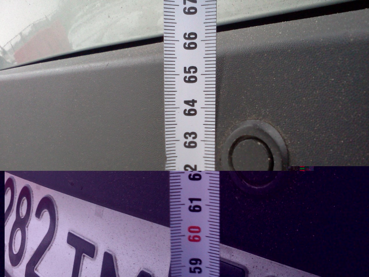

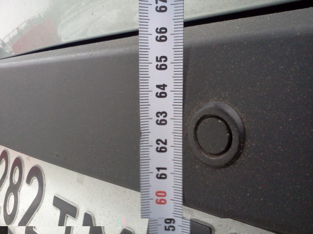

Сообщение snowvlad » 13 дек 2011, 15:02
Датчики, я полагаю стоят у всех в этой полосе, что над номерным знаком, а?
Re: Парктроник
Сообщение семигор » 13 дек 2011, 15:04
snowvlad писал(а):я полагаю стоят у всех в этой полосе, что над номерным знаком, а?
у меня "на чёрненьком" :lol: А уж кто как изгаляется - не знаю. Может кто и ниже поставил. Теоретически - очень даже возможно
И это, высоту кто-нибудь знает "полосы"? :wink: :oops:
Re: Парктроник
Сообщение snowvlad » 13 дек 2011, 15:07
Сдается мне, что тех, у кого не на "черненьком" меньшинство, причем подавляющее...
Высоту счаз пойду проверю...
Re: Парктроник
Сообщение snowvlad » 13 дек 2011, 15:17
