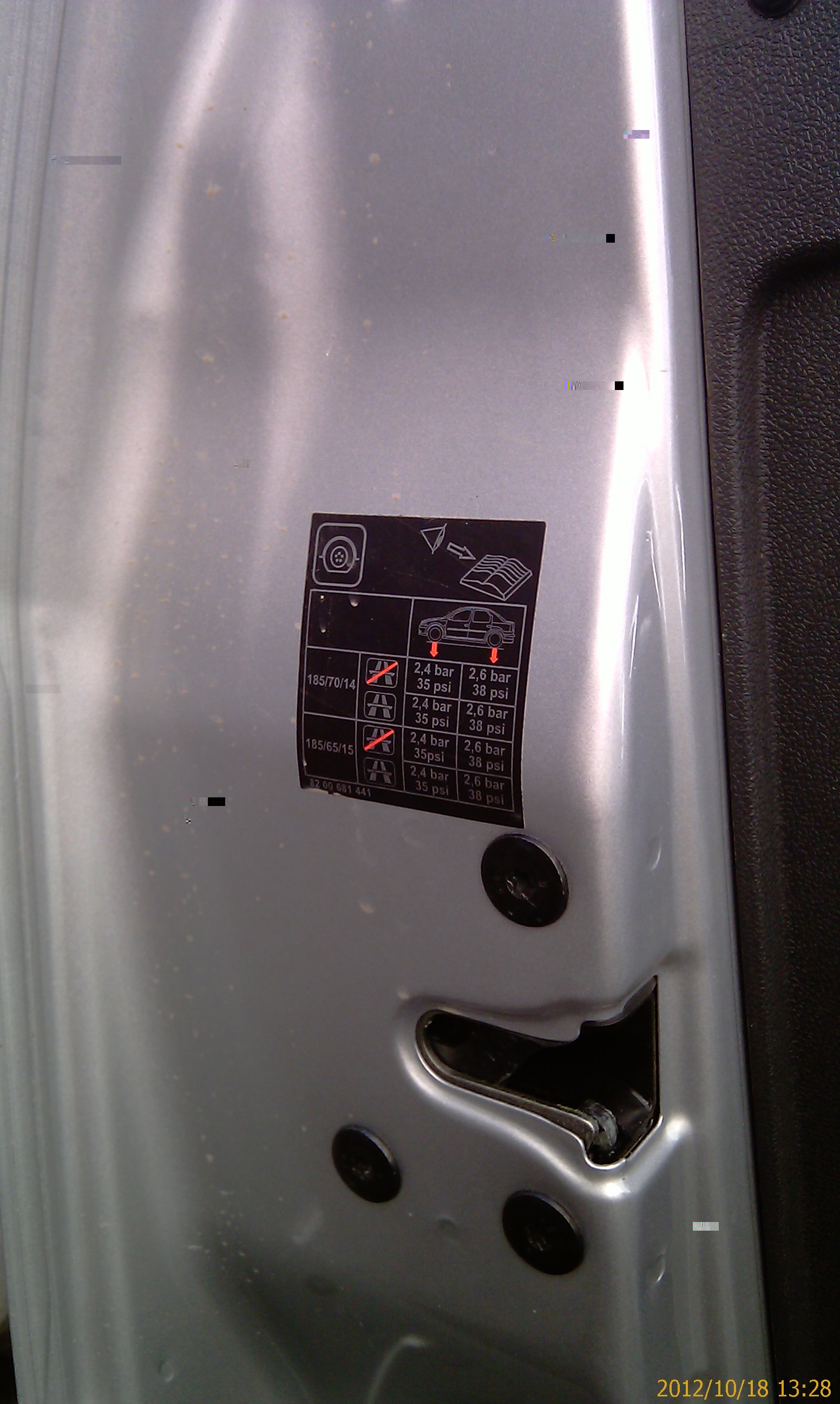

Сообщение Горец » 18 окт 2012, 10:22
На торце водительской двери, под замком.
Горец
Сообщения: 1534
Re: Lada Largus
Сообщение remich » 18 окт 2012, 10:36
как-то так

Сообщение OlegSMS » 18 окт 2012, 11:34
remich писал(а):как-то так
Значит, оторвали мою табличку итальянцы :(

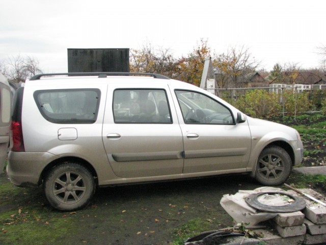

Сообщение Аркадичч » 19 окт 2012, 18:16
MihPuch писал(а):Аркадичч, а диски 14-е у Вас родные Логановские?
Родные не примерял, но в выходные могу примерить. А диски вот такие
Ничего не задевает. Единственное, что грузики на внешнюю сторону надо клеить не более 3 мм. толщиной. Иначе за суппорт задевают. Ну или приклеивать совсем наружу. А их уже видно будет.

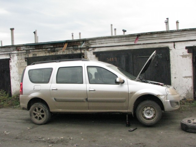

Сообщение Аркадичч » 20 окт 2012, 10:00
remich писал(а):ждем Аркадича...
Диск на 14 от Логана на Ларгус оделись как Родные!
Притянул болтами, Покрутил колесо - фсё нормально!!!
