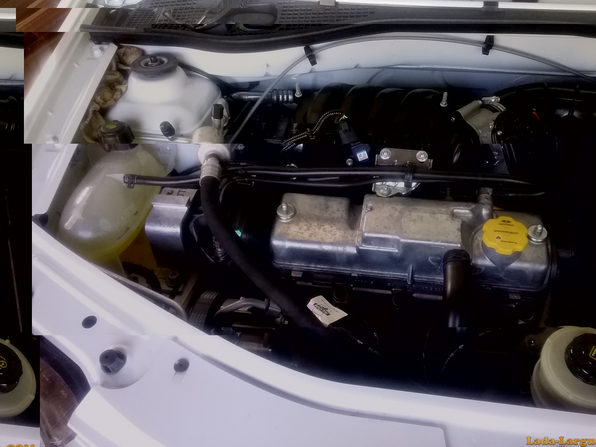

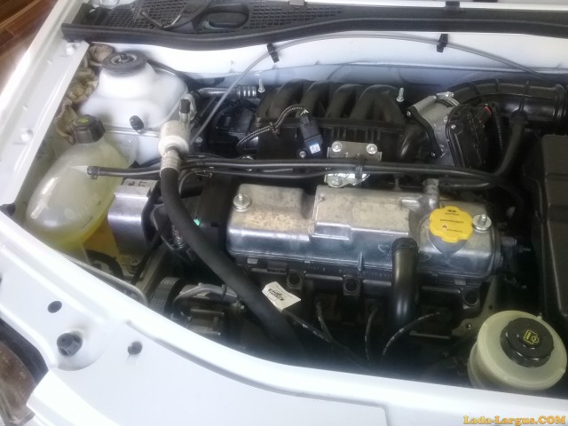

Сообщение дима » 30 май 2016, 18:01
вазовское пихло
Re: Lada Largus
Сообщение dimid » 30 май 2016, 18:14
дима писал(а):вазовское пихло
Чем то напоминает двигун от классики, только с апгрейдом =)
Re: Lada Largus
Сообщение Phantom253 » 31 май 2016, 14:18
не!!! на классике он вдоль стоит (на то она и классика), а тут поперёк --- восьмерошный движок
