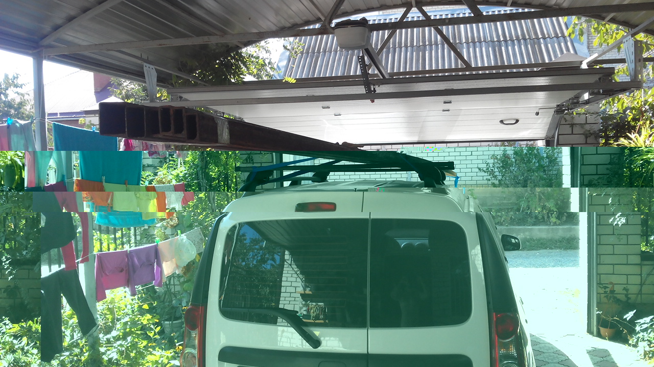

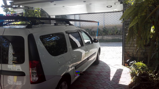

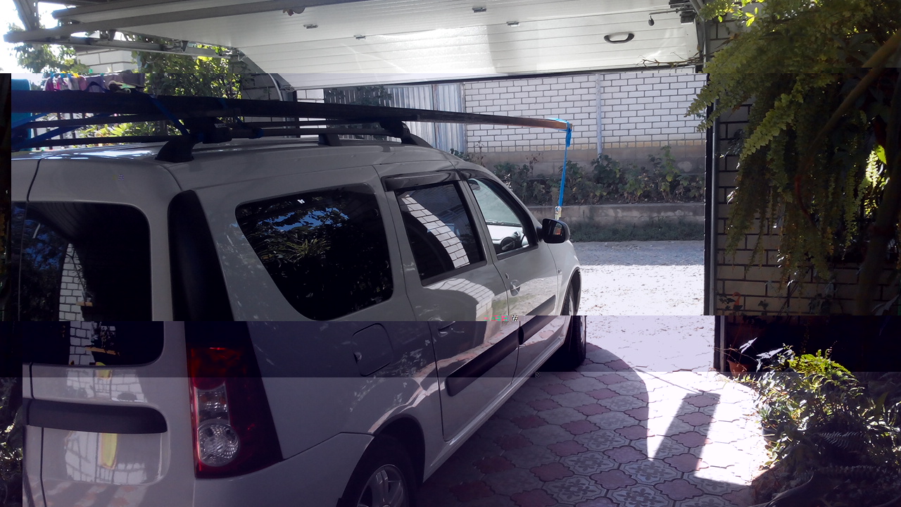

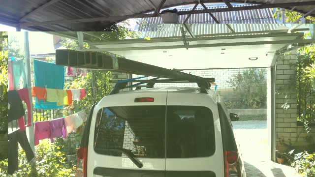

вот 6метров

то то мне подсказывает что тут более 50 положниковых кг??? Что за поперечины???
Свес сзади похоже более полуметра и не обозначен :acute

ну во первых
"Груз, выступающий за габариты транспортного средства спереди или сзади более чем на 1 метр или сбоку более чем на 0,4 метра от внешнего края габаритного огня, должен быть обозначен опознавательными знаками «Крупногабаритный груз"
если знать длину ларгуса и перевозимую длину-то легко с помошью рулетки вымерять ровно столько,сколько надо))) (6000-4470= :wink: ) так сколько выступает спереди и сзади?
ну и второе-поперечины евро авто ...не аэро. обычный профиль покрытый пластиковой кишкой...на логане возил аналогично.только поперечины были АПСовские
