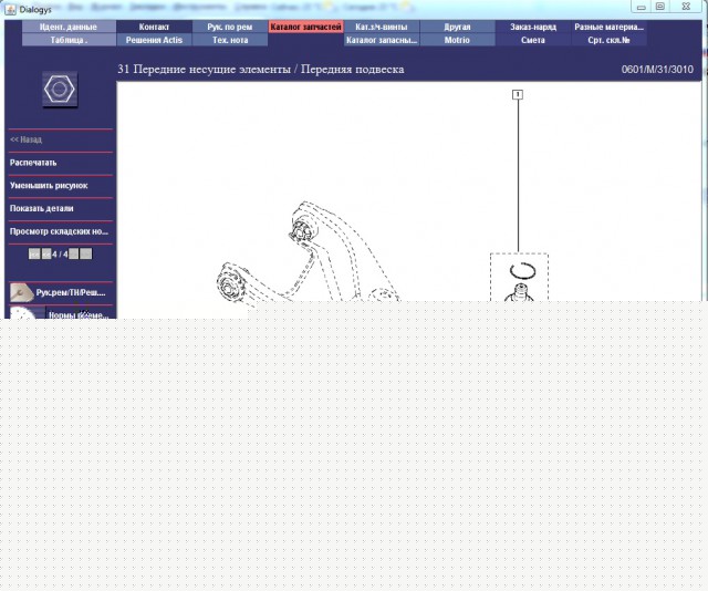

dimone73 писал(а): Ну нету же шаровой по диалоджису?
Есть.
Re: Коды запчастей
Сообщение Фокс » 18 июн 2016, 16:33
dimone73 писал(а):ай яй яй. Ну нету же шаровой по диалоджису? Да и по Экзисту все такие пати-намба на шаровые ко всяким Меганам и прочим.
Ну как этого нету, есть. Выбросьте свой каталог запчастей.

dimone73
ну, смотря какой каталог ларгуса...
Например, в этом тоже есть шаровая отдельно:
http://www.autodoc.ru/acat/render?model ... typeauto=1

dimone73 писал(а):а я и пишу что шаровых без кольца не бывает
Что за кольцо вы имеете ввиду?
Если стопорное, то там все равно остается зазор около 2 мм. и не на каждой опоре есть в комплекте оное.
Сварка выручает..

dimone73 писал(а):Читайте ноту выше. Шаровые без колец - не шаровые. Не бывает шаровых без колец. В природе Логановской
Готов поспорить на когнак, что частично шаровые поставляются со стопорным кольцом, но в оригинале нет его. предлагаю Антона 2141 в качестве арбитража, независимого судьи.
