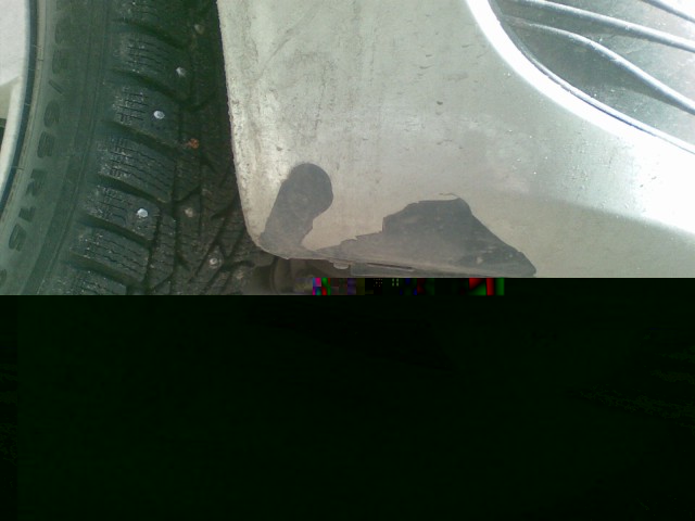

В 2011 году менял передний бампер по КАСКО в Ренамаксе 16км МКАД. Сейчас краска от бампера отслаивается, бампер выглядит вот так

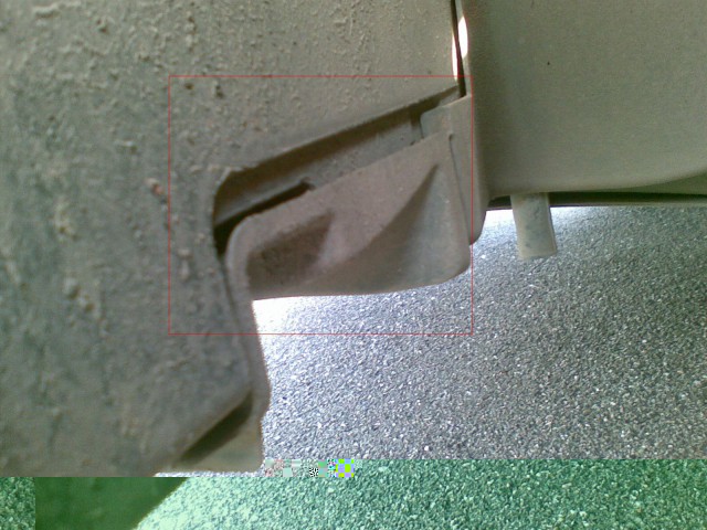

Где колесная арка левого переднего колеса, грязезащитный щиток с самого начала был плохо закреплен и отходит
Что делать?

chap651 писал(а):Что делать?
1) Забить
2) Перекрасить (5-7тыщ)
ИМХО
Я так понимаю, что нынешнее состояние бампера Вас не устраивает? Тогда вопрос " что делать " кажется немного странным. Карсить, конечно же. Разве еще есть варианты?

и резину срочно поменять на летнюю
гарантию на покраску дают 1 год (вроде бы), так что красить уже за свои деньги, Ренамаксу претензий не предъявить
Саморезами прикрутить.

Резину уже давно поменял, это еще апрельская фотка.
Это вы про первую фотку?Т.е. Ренамакс забыл саморезами закрепить грязезащитный щиток?А в каком месте лучше прикрутить саморезы?

Сообщение Евгений Ш » 03 июн 2013, 12:19
chap651 писал(а):Ренамакс забыл саморезами закрепить грязезащитный щиток?
Нет. В штатном виде он защёлкиваться должен, в смысле, подкрылок за горизонтальную защиту. Вот если не защелкнется, тогда саморезами по месту, там пластик.

chap651 писал(а):А где лучше перекрасить, чтобы качественно все сделали?
в любом сервисе. Проще обращаться в специализированные конторы.
например тут
http://www.remont-bamperov.ru/info/pokr ... polirovka/
http://www.kupibamper.ru/shop/index.php или тут (с этими общался - адекватные)
Это их бизнес, поэтому можно надеяться на качественную покраску именно по пластику.
но я у них ничего не делал, поэтому рекомендаций не дам.
поиском по инету - полно вариантов. цена как и сказал, где-то 5-7 тыров.
ну есть умножадные варианты - купить грунт и краску и самому намазюкать по месту :-D . Всё равно внизу и не видно практически. И по фото видно, что карисили без грунта. Ну а если по уму делать, то в сервис. И если хотите сэкономить, то бампер надо снимать самим, а если старую краску сможете аккуратно снять, то вообще останется самая малость - помыть, пошпаклевать (если надо), загрунтовать и облить краской и лаком. :wink: Вообще цена покраски не настолько большая, чтобы так расстраиваться! если так раздражает, то покрасьте. Пока весь не облезет можно не красить вообще. Не парьтесь! Если краска лоскутами не слезает, то оставьте как есть. Надумаете продавать - сделаете покупателю скидку на 5 тысяч и всё... Это же пластик, не металл. Гнить не будет.

Нодельман Лев писал(а):ну есть умножадные варианты - купить грунт и краску и самому намазюкать по месту . Всё равно внизу и не видно практически.
Это плохой вариант. Плохо окрашеный бампер всё равно начнёт линять полностью в ближайшие полгода. И подкраска в одном месте не спасет, только полный перекрас с соблюдением технологии окраски пластика.
