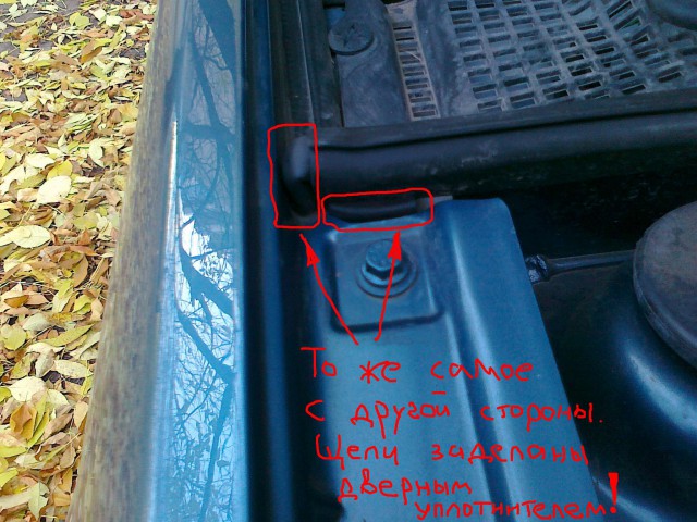

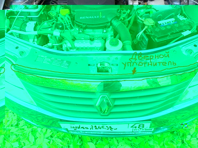

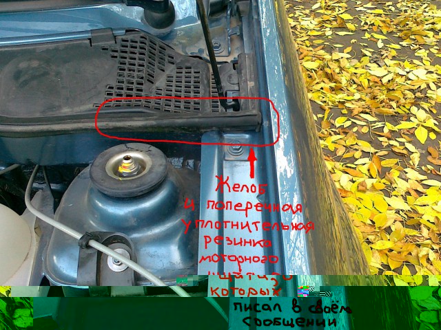

viktors писал(а):Кажется определился откуда свистит, заткнул паралоном щель под крышкой капота спереди от крыла до крыла...
Под капотом дверной уплотнитель (от девятки, к примеру) ещё не ставили? СтОит поставить - глядишь, и свист пропадёт, и грязи меньше будет.

igoreha писал(а):добрый день...подскажите по подробнее про дверной уплотнитель ,т.е как его установить под капот логана(подойдет ли ....)
Читайте:
viewtopic.php?p=90432#p90432

У меня тоже был свист, я решил эту проблему:подложил уплотнительную резинку под крышку капота от фары до фары, свист пропал и грязь на двигатель не летит.

Skipper-Влад писал(а):...отсутствие резинки на кромке лобового стекла...
Капот, крылья, хвост, запаска, складная лопатка в багажнике..., а на мой взгляд проблема проще (не утверждаю)...
Выходя сегодня с работы рядом со своим буланым (logan faza 1, 2007 г.) обнаружил новенький сандерик...
Кто-то уже говорил, что рождение свиста в районе лобового стекла, вот снимки...
На sandero нет ни верхнего ни нижнего резинового уплотнителя на лобовом стекле, там имеются щели...

Со свистом определился! Свистит идёт из под капота! Помог "viktors" взял поролон и подложил под капот от фары до фары.Свиста нет! Буду искать уплотнители капота,тут предложили поставить от Газели.
Теперь буду разбираться с педалью газа! Об успехов напишу!
Я ПРИКЛЕИЛ резинку на решётку радиатора и соловей-разбойник ушёл

Гоша писал(а):Кстати, как закрыть по всему периметру, если в центре - замок капота?!
Очень просто закрыть. Хоть у меня и нет "свиста", но я сделал двойную защиту моторного отсека от грязи, летящей в щель капот/фары-решетка:
1. резинку от двери ВАЗ 2109 приладил сверху вокруг всего моторного отсека на выступы кузова спереди и по краям, т.к. сзади есть штатная резинка (при закрытии резинка плотно прилегает изнутри к капоту).
2. самоклеящийся D-образный резиновый уплотнитель (высота 15 мм) приклеил сверху в районе передней щели капот/фары-решетка. Прямо поверх: л-фары/решетки/п-фары.
При открытии капота он немного приподнимается и можно просунуть палец, слегка смяв резинку уплотнителя и открыть капот - проблем нет.

V255 писал(а):Гоша писал(а):Кстати, как закрыть по всему периметру, если в центре - замок капота?!
Спасибо за совет! Попробую.

Вот фото, всех уплотнительных резинок, которые помогли победить свист, появлявшийся при скоростях выше 80 км/ч

Вот про резиновый уплотнитель моторного щита:

Фото моторного отсека с приклеенным уплотнителем выложите, пожалуйста. Чтобы посмотреть и повторно ничего не изобретать.
Выложил фото, как и обещал! Даже выходные еще не закончились

SergioGonzales писал(а):сегодня утром в резинку уплотнителя под капотом которая идет вдоль лобоча засунул салфетку с каждой стороны
Сюда?

Nick_2141 писал(а):SergioGonzales писал(а):сегодня утром в резинку уплотнителя под капотом которая идет вдоль лобоча засунул салфетку с каждой стороны
Сюда?
Да сюда, Второй день свиста нет, продолжаю эксперементировать

Драйвер
SergioGonzales писал(а):Nick_2141 писал(а):SergioGonzales писал(а):сегодня утром в резинку уплотнителя под капотом которая идет вдоль лобоча засунул салфетку с каждой стороны
Сюда?
Да сюда,
Проверил эту версию. ВСунул салфетки в резинку уплотнителя-вжал тапку и ...услышал на скорости 80 - праально- свист!
Ведь уплотнитель тот же-он не менялся.

Всем привет из Брянска! Я наконец победил этот свист!!! Свистеть машина начала практически из салона (Логан 1,6, комплектация Престиж, куплена весной этого года, пробег 10000км). Сначала свист был только начиная с 90 км/ч, но по прошествию пары месяцев уже начинала петь свои песни с 70-80 км/ч. Перечитал кучу сообщений, перерыл весь интернет... Пробовал многое, но петь мой Логан не переставал:).... Одно было понятно четко, что это аэродинамический свист от завихрений возд. потоков. Но где блин они, я не мог понять, звук казалось шел от лобового стекла где то возле соприкосновения с крышей. И вот вчера прочитал как товарищ продувал сжатым воздухом бампер и решетку своей машины и нашел где у его машины свист идет, хромированный молдинг, верней крепления этого молдинга. Как только это прочел сразу же погнал в хоз. магазин купил герметик и сделал в точности как он написал. Дал герметику 3 часа! чтоб он застыл, после чего решил опробовать, что получилось. Выехал на объездную, выключил магнитолу и стал слушать... 65-тихо, 70-тихо, 75 - тихо, 80 км/час..........блиииннн!!! ЗАСВИСТЕЛ... причем тональность и сила свиста нифига не изменилась... Съехал на обочину и решил что свист идет от верхней кромки лобовухи, там где зазор между уплотнителем и крышей, у меня в багажнике был широкий скотч взял и залепил этот зазор наглухо, поехал обратно опять на 85 засвистел как чайник:)... А свист я Вам скажу меня достал уже в доску, даж перед пассажирами не удобно было.... Ну вот пока ехал обратно мыслей кучу, откуда свист? Большинство Логанов где есть данный недостаток это машины Фазы 2, но... и тут не все говорят что он у них есть, где то 50/50, конструкция у всех отличается только декоративными накладками и прочими мелочами. Значит все таки прав был товарищ который сказал что шум идет от хромированного молдинга!Короче, заехал уже в знакомый мне хоз. магазин и купил самый толстый U образный резиновый уплотнитель высота его 21мм, ширина 15мм. Приехал домой поднял капот и опять стал рассматривать этот самый блин молдинг. У этой накладки очень острый верхний край, и при закрытом капоте остается широкая щель между ним и молдингом. А купленный мной уплотнитель как раз ИДЕАЛЬНО вставал в выемку межу капотом и хром. накладкой. В общем обезжирил пластик и аккуратно прилепил уплотнитель. Смотриться кстати отлично и при открытом капоте и при закрытом. Прилепил короче и пошёл домой, поел т.к. после работы и после провалившихся экспериментов особого энтузиазма опять ехать проверять не было. Через пару часов решил я всё таки опробовать что у меня с этим уплотнителем получилось. Опять выехал на объездную и дал по газам. 65-тихо, 70-тихо, 75-тихо...... 100-ТИХО, 130-ТИШИНА!!! В общем кроме работы движка нет и намека на свист.... В общем мне помог кусок обычного строительного уплотнителя длинной в 1метр и ценой 103 рубля!!! Может кому поможет мой краткий рассказ:)

Кстати с антенной я тоже эксперементировал, и вверх и вниз её опускал и вовсе выкручивал и кронштейн антенный обматывал скотчем не помогало. Сейчас она у меня опущена вниз, а свист так и не появился!!!

aleksman писал(а): У этой накладки очень острый верхний край, и при закрытом капоте остается широкая щель между ним и молдингом. А купленный мной уплотнитель как раз ИДЕАЛЬНО вставал в выемку межу капотом и хром. накладкой. В общем обезжирил пластик и аккуратно прилепил уплотнитель.
А фото можете показать?

aleksman
Фото есть, только разберусь как их выложить

Гоша
СВЕРШИЛОСЬ!
Респектище!
Имхо, свистит щель между накладкой и бампером - при большой скорости она образуется. Можно попробовать просто между ними герметиком промазать.
Правда сам еще не разбирал - конструкцию не смотрел. Может и ерунду ляпнул.

2. Уплотнитель самоклеющийся покупать?
Для начала можно попробовать только уплотнитель.
Я купил строительный (не дверной) т.к. он толще дверного, уплотнитель самоклеющийся. Обезжирить поверхность пластика уйатспиритом и не спеша приклеить. Мне хватило и метра, но если есть желание то можно и на фары наклеить. Ну а если думаете герметиком залить то подойдет обычный влагостойкий и я думаю бесцветный, так будет аккуратней:)

weedeater писал(а):А фото можно?
Сколько можно?
Было ж уже фото на предыдущей странице из которого понятно - куда чего клеить!
Если вам лень нажать кнопочку, то вот:
http://s017.radikal.ru/i413/1111/12/83808edab5e6.jpg
