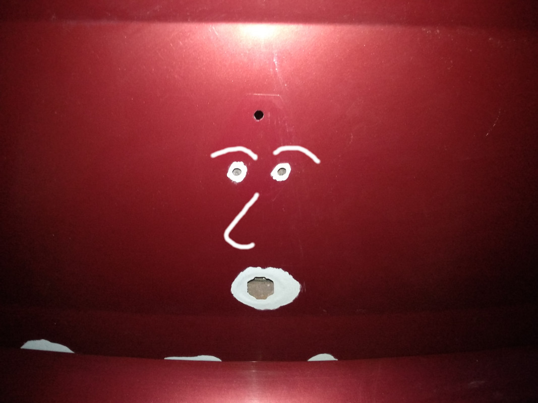

louis16 писал(а):Reno777
Да так и есть сразу заметил удивлееноее лицо )
