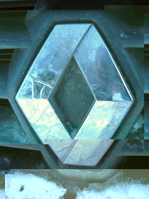

Сообщение Alex D » 22 фев 2011, 17:06
Не совсем по теме, но вчера случайно с ужасом обнаружил как у меня покоробило значок Рено на решетке :(((
Интересно его по гарантии меняют?
Alex D
Сообщения: 56
Зарегистрирован: 11 янв 2011, 16:03
Re: Деформация крыши на морозе
Сообщение Игорь_СПб » 23 фев 2011, 00:16
Alex D писал(а):Интересно его по гарантии меняют?
прецеденты были. так что стоит попробовать.
