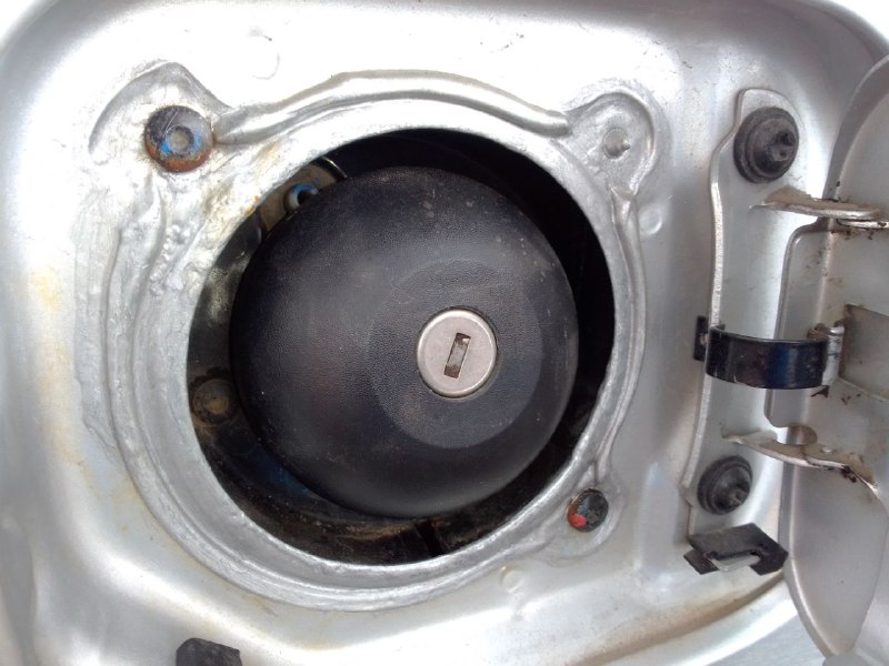

Под лючком бензобака тоже мелочь, вырезать в любой момент можно. У меня на красной этот изначально ненужный проблемный участок выгнил, там ржавчина на крыло не переходит.

под лючком безнобака тоже. Тачка как новая прямо идеал ) красиво

С лючка гниль не ковырял, рано .
залепил сверху жирным слоем краски, очень красиво и течь рыжая не будет .

За пару месяцев после подкраски рыжь вылезла с верхнего болта. Но так всё равно приятней, лучше чем было. Грунтом эмалью 3в1 по ржавчине жирно обработал кистью. Такие вещи заранее надо лечить, а тут уже гниль, её не устранить, но внутри ржавчины нет, фото "нутрянки" выше. Смысл "лечения" чтоб это кольцо не сильно сгнило пока тачка у меня.
На красном логане так было. Когда убрал это кольцо, увидел что ржавчина с кольца ни грамма ни перешла на металл под лючком.
Для логана это вообще не проблема, если есть хороший логан, и придёт время его навсегда себе в гараж поставить как запасной авто, короче в мечтах я задумал ненужную часть с дремелем выпилить, изолировать и забыть ) Всё мечтаю о не ржавом логане, джипчике, жиге 2106 для лесных и разных прогулок )
