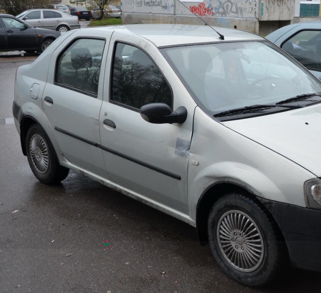

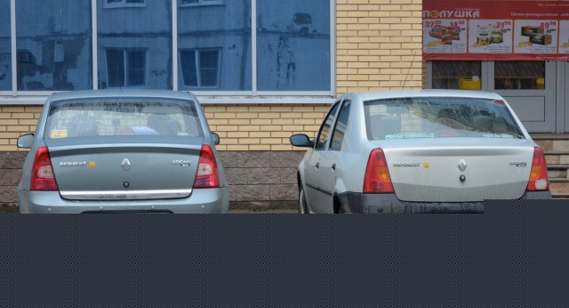

Намедни обнаружил на парковке рядом со своим другой Логан.
Эка невидаль, подумает любой.
Я и сам бы так подумал, если бы не одно "но" - рядом стояла моя бывшая машина.
Да-да, та самая, из подписи.
Та самая, которой я писал панегерик в "прощальной" теме.(утёр скупую мужскую)
НЕ так давно я имел возможность перекинуться парой слов с её нонешним владельцем. На сегодня, пробег машины должен составить что-то ближе к 200 тыс. км.
Насколько мне известно, при пробеге ~ 180 тыс машина обходилась лишь "малыми" ТО, да один раз были заменены элементы тормозной системы и сцепление.
Ремень ГРМ, ролики и пр. были "родные".

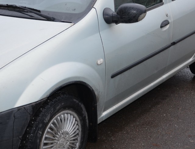

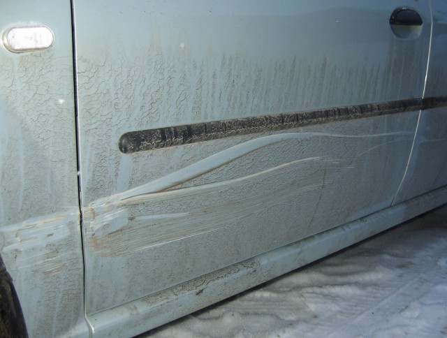

В 2010 году машину кто-то задел на парковке.
по КАСКО были заменены левое переднее крыло и передняя левая дверь.
Тогда, помнится, на форуме была дискуссия о том, что лучше: заменить кузовные детали или ремонтировать. Т.к. "родные", заводские, оцинкованные и покрашены катаферезом, а ремонтные - без оцинковки и покрашены "по-простому" в камере.
Ну вот можно посмотреть результат 6,5-летней круглогодичной эксплуатации заменённых у ОД деталей.
Опасения явно были напрасными.

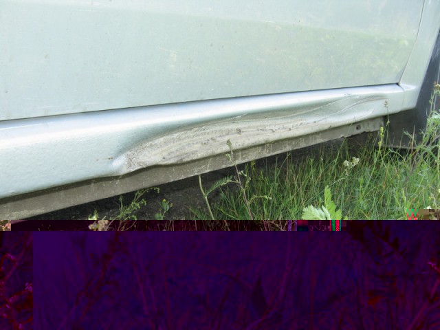

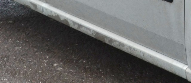

В 2011 году случилась очередная неприятность - замял правый порог.
Он так же был заменён и с теми же сомнениями.
Ниже порог в его теперешнем виде.
Однако, не спешите делать выводы; машина, судя по другим повреждениям и словам владельца, притёрлась правым боком года три назад. Ремонтировать он ничего не стал; даже красить.
Возможно, из-за этого, но тем не менее.
Осталось добавить (для питерцев), что первый ремонт производился в АЦ "Петровский" на Пискарёвском (ноне Руставелли), а порог менялся на Таллинском на ремонтной базе ОД "Хонда"
