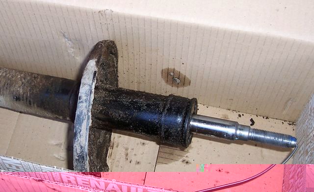

162 тыс. замена передних амортизаторов (один откровенно потек) (замена на Bilstein 22-122469, он же VNE-C246), правого рычага (TRW JTC 1241), левого ступичного подшипника (SNR R155.80) (всё это стояло ещё родное)

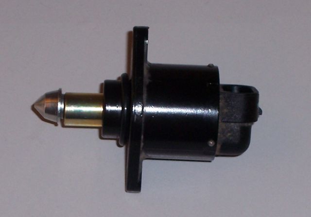

17 700 - замена датчика х/х (гарантия).

t_t_m
Renault Logan 1,4, август 2005 г. пробег 96500.
Только неисправности и замены утраченных деталей.
35000 - замена разбитого стекла двери водителя.
67000 - протяжка крепления защиты двигателя.
69000 - ремонт проводки форсунок впрыска двигателя.
70000 - замена датчика холостого хода.
72000 - замена разбитого стекла пассажирской двери.
75000 - замена колдуна задних тормозов (прокачка тормозов).
75000 - замена термостата.
76000 - ремонт дуги регулировки сиденья (вырвали на мойке)
77000 - ремонт фонаря освещения заднего номерного знака
86000 - чистка контактов датчика положения коленчатого вала.
87000 - полная разборка элементов водостока под лобовым стеклом для очистки сливных отверстий.
88000 - замена форсунок омывателя лобового стекла.
92000 - ремонт замка крышки топливного бака.
93000 - замена катушки зажигания.
94000 - замена датчика положения дроссельной заслонки, полная разборка привода заслонки и педального узла газа с чисткой и смазкой.

Логан июнь 2009, 1,6, 8 кл, пробег 46 т.км
Вчера, 11.05.2011:
- поменял передние амортизаторы (убил по собственной глупости, с помощью наших "хороших" дорог);
- при очистке топливной системы обнаружилось, что "крякнулся" датчик ХХ - списали на плохой бензин;
- отрегулировали свободный ход педали сцепления.
Чуть раньше - заменил в третий раз лампочку ближнего света.
Пока всё.

Re: Что мне пришлось ремонтировать в своем Логане.
СообщениеДобавлено: 12 май 2011, 21:29
Nick_Zh писал(а):при очистке топливной системы обнаружилось, что "крякнулся" датчик ХХ - списали на плохой бензин
Клас...
А амортизаторы на плохой бензин не списали? Или прокол в левом заднем колесе.. :roll:
СообщениеДобавлено: 13 май 2011, 05:36
Nick_2141 писал(а):А амортизаторы на плохой бензин не списали?
Не-е, амортизаторы списали на плохие дороги и водителя-"чайника". :lol:
А, если серьёзно, просто не хотелось "бодаться" по гарантии за 2 т.р. :oops:

warder
Логан 1,4 Expression, 2006, пробег 86 тысяч.- продан.
На 52 000 -рулевые наконечники (заменил)
на 65 тысячах - проблемы с контактами в задних фонарях (препаял напрямую)
на 70 тысячах - регулятор холостого хода (поставил неорегинал)
на 80 тысячах - умерла "лягушка", забил ездил так.
на 83 тысячах - проблемы с разъемом у средней стойки, (разъем обрезал, скрутил провода напрямую), тогда же появилась течь из датчика гидроусилителя руля, долго думал что делать, в итоге купил оригинал и поменял. (собирался продавать, поэтому так :) )

62500:
передние стойки амортизаторов-2
передние тормозные диски - 2
рулевые наконечники -2
левый пыльник наружного ШРУСа
правый рычаг
опора двигателя
74954:
передний левый ступичный подшипник
датчик скорости
фсё в ПолитЛексе
