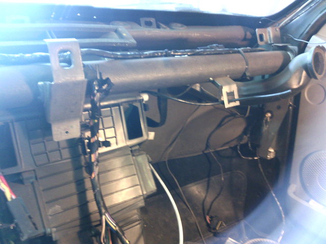

Пошел дым из под торпедо в районе магнитолы
Сообщение Garryold » 31 окт 2023, 17:10
Пошел дым из под торпедо в районе магнитолы. Убрал предохранитель. Достал магнитолу . Замкнуло провода питания. Оплавилась изоляция. Не могу понять как ее заменить.

Garryold писал(а):Замкнуло провода питания. Оплавилась изоляция. Не могу понять как ее заменить.
Обрезать до неповрежденного, нарастить новыми проводами. Все.
Сообщение Garryold » 02 ноя 2023, 22:23
Спс. Это понятно, что нужно делать обрезание. НО они оплавились до самого отверстия, куда идут куда-то дальше. Вот мне и не понятно, как их оттуда достать. Пробовал тянуть, упираются. Если знаешь, то подскажи куда они там дальше идут? И как лучше к ним подступиться?

Сообщение Nick_2141 » 03 ноя 2023, 15:16
Garryold писал(а):Вот мне и не понятно, как их оттуда достать.
Заводская проводка идет в "косе". Без снятия панели достать их - дохлый номер.
Сообщение 3dmax » 03 ноя 2023, 15:47
Nick_2141 писал(а): Без снятия панели достать их - дохлый номер.
Я бы в таком случае новый плюс от блока предохранителей на магнитолу завел, чем лезть заводскую косу потрошить за панелью.

Сообщение ddr512 » 03 ноя 2023, 16:36
Garryold писал(а): Если знаешь, то подскажи куда они там дальше идут? И как лучше к ним подступиться?
Если оставлять в штатном режиме, то прозвонить провода, включающиеся по АСС и к любому из них цеплять.
Второй провод на постоянный плюс. Все эти провода есть в отсеке мафона. Управление ЦЗ с плюсом, рег печки с АСС.

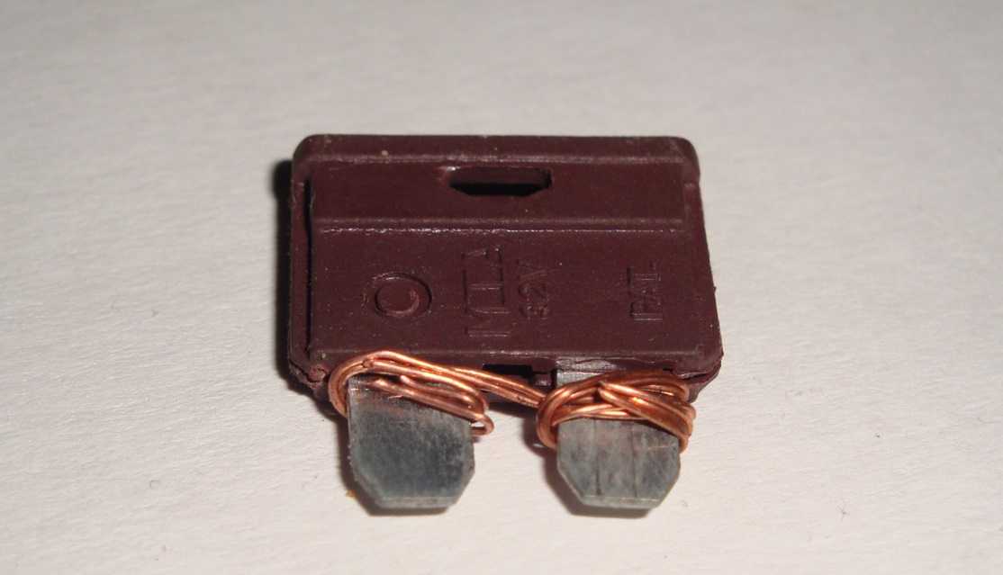

Сообщение Nick_2141 » 03 ноя 2023, 17:56
Блин...
Меня раздирает любопытство...
Что там за предохранитель такой, который пережил оплавление проводов в косе? :? Можно фото в студию? :acute
Сообщение Nick_2141 » 03 ноя 2023, 17:59
3dmax писал(а):Я бы в таком случае новый плюс от блока предохранителей на магнитолу завел, чем лезть заводскую косу потрошить за панелью.
Главное - магнитолу ту-же оставить.
чтобы воспроизвести эксперимент... :wink:
/Ненуачо? Уже известно, как провод проложен. Как менять... :wink: /
Сообщение 3dmax » 03 ноя 2023, 18:03
Nick_2141 писал(а):Главное - магнитолу ту-же оставить.
А в магнитоле ли дело? Если в ней дикие руки кривых ремонтников не бывали, то там на плате изначально нет таких дорожек, что бы коротнуть и выдержать такие токи не сгорев. Да и в самой магнитоле по дефолту стоит предохранитель. Я скорее поверю в то, что коротыш где-то чуть раньше магнитолы произошёл, например в пучке проводов у ее разъёма. Любят там некоторые колхоз стайл из изоленты собрать.

Сообщение NarimanSPb » 03 ноя 2023, 18:37
ddr512 писал(а):Управление ЦЗ с плюсом,
Совсем НЕ так!
ЦЗ управляется отрицательным импульсом (на клавишу приходит минус ).
И почему-то никто не говорит об обязательном отключение оплавленного голого провода с другого конца косы!!! :acute
З.Ы. Я тоже в принципе за новый "персональный" провод. Но как вариант - восстановление изоляции оплавленного провода термоусаживающейся трубкой. Можно в два слоя.
Сообщение 3dmax » 03 ноя 2023, 21:01
Nick_2141 писал(а):Заводская проводка идет в "косе". Без снятия панели достать их - дохлый номер.
NarimanSPb писал(а):Но как вариант - восстановление изоляции оплавленного провода термоусаживающейся трубкой.
Панель ради такого снимать? Дорогое удовольствие. И долгое. И даже нудное.
