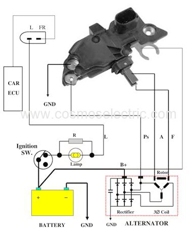

Сообщение NarimanSPb » 22 дек 2022, 17:58
NarimanSPb писал(а):4e6yPaToP писал(а):
Слушай, я открутил какой-то маленький болтик... вот здесь же он? Сбоку к нему подходит не то пружинка, не то... железяка какая-то
Под стрелкой это вывод РН для питания ОВ после начала работы генератора. С ним через маленький болтик соединяется петелька от генератора.
НЕПРАВИЛЬНО написал про этот вывод РН! :(
Оказывается особенность такого РН в том, что на этот вывод поступает ПЕРЕМЕННЫЙ потенциал от обмотки статора генератора.
То есть появление переменного напряжения на этом выводе означает что генератор ЗАРАБОТАЛ, и контрольная лампа соответственно тухнет.

Сообщение 3dmax » 22 дек 2022, 18:13
И вот ещё чего подумал. Регулятор стоит после моста. Если на него приходит напряжение выше нормального - он уменьшает возбуждение ротора. Вплоть до нулевого. Первоочередная задача регулятора - удержание выходного напряжения на нужном уровне. Поэтому если ( каким то непонятным образом ) на него приходит напряжение сверх нормы после "окосевшего" диода - не даст такому напряжению регулятор в бортсеть пойти. Конечно при условии, что он рабочий.
