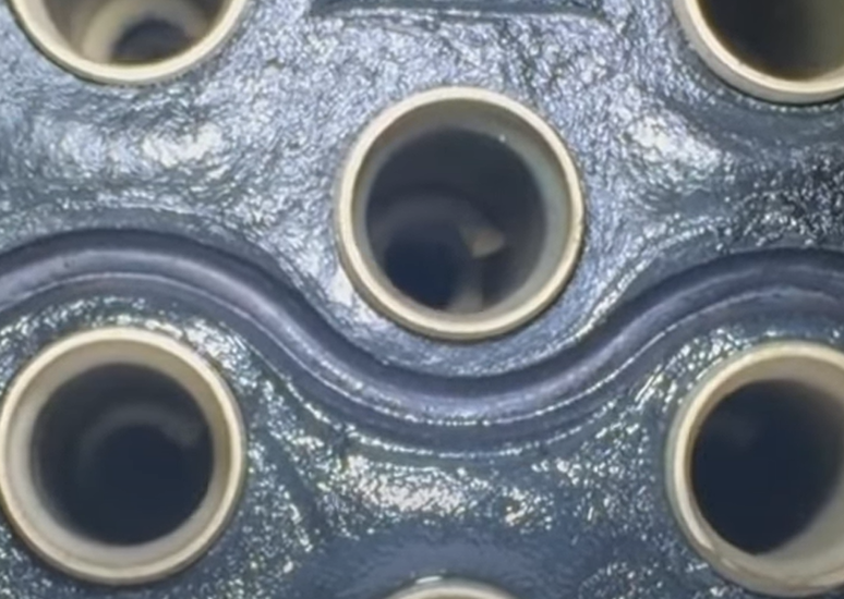

dimone73 писал(а):А по делу то, ролик посмотрел этих самарских братьев?
Тот ролик, что с разборками разных радиаторов? Да, посмотрел. Уже после того, как свой разобрал. Спасибо, Димончик, за интересный и познавательный ролик!
Лично я планирую разобрать все 4 своих радиатора и собрать из них 2, забив макарошки во все трубки... в Wonderful они только в половине из них, причём чередующимся образом они засунуты - то во входящие каналы, то в выходящие.
На моём фото:
4e6yPaToP писал(а):Изображение
видна одна интересная особенность: загажены макарошки только с одной стороны радиатора, а с другой стороны они девственно чистые. Мне кажется (я сразу не смотрел, с какой стороны входная трубка на крышке), это засраны макарошки в исходящих каналах. Ибо если грязь залезет в толстую трубку без макарошка, а на обратном пути пойдёт по каналу с макарошком - она там застрянет, так как толщина канала стала меньше. А если сделать наоборот - макарошки засунуть во входящие каналы, то крупная грязь туда просто не войдёт... а где она останется? М-м-м... будет собираться во входящем отсеке радиатора? М-м-м... есть мысль сделать одну трубку без макарошка... чтобы грязь в системе охлаждения (если она будет) проходила через неё... хотя при этом, скорее всего наибольший поток пойдёт через эту трубку... что скажется на теплоотдаче остальных. В общем, экспериментировать надо... но в моём (запущенном) случае лучше сделать во всех трубках макарошки, а для грязи (я уверен, она ещё есть, хотя её уже и не так много) поставить фильтр грубой очистки на входе радиатора отопителя.
Мммм, или я тут подумал ещё немного, может, у меня наоборот выходные макарошки чистые потому, что грязь предварительно разгонялась в пустом канале моего адронного коллайдера и потом ей легче было проскочить канал с макарошком. Приду домой, посмотрю, с какой стороны был вход радиатора.
А макарошки я запихну так:
1) или только во входщие (или исходящие) каналы, тогда радиатор будет не очень равномерно нагрет по трубкам, входная (выходная) половина каналов будет более горячей... на фото выше производитель запихнул их чередующимся образом - то входные, то выходные каналы с макарошками, почему именно так, мне пока непонятно.
2) или во все трубки, как на вход, так и на выход, тогда радиатор будет более горячим и равномерно нагретым.
Сегодня-завтра буду разбирать оригинальный радиатор с коричневой крышкой и смотреть, сколько макарон в него засунуто.

4e6yPaToP писал(а): производитель запихнул их чередующимся образом - то входные, то выходные каналы с макарошками, почему именно так, мне пока непонятно.
Если все будут стоять на притоке или все на выходе, то изгибы займут почти весь объем той или другой камеры!
А так раскидали их поровну, цель достигнута - снижение скорости потока ОЖ в каждой ветке радиатора.
Как вариант, если будут "запасные" макарошки, то разрезать двойные и вставить в каждую трубку без изгибов.
З.Ы. У фирменного Валео в каждую трубку вставлена спираль.
Сообщение 4e6yPaToP » 07 дек 2021, 12:33
NarimanSPb писал(а):Как вариант, если будут "запасные" макарошки, то разрезать двойные и вставить в каждую трубку без изгибов.
А зачем разрезать? Они же двумя ножками вставляются в 2 соседних канала. Так же их и вставлять... в пустые дырки :roll:
NarimanSPb писал(а):У фирменного Валео в каждую трубку вставлена спираль.
Ага, спасибо, буду знать :)
Позже посмотрю, как в Luzar'е... если так же в половине каналов, то объединю макарошки Luzar и Wonderful... и будет у меня радиатор Luzerful... эксклюзивная версия для полных лузеров, которые не могут позволить купить новый радиатор =)

4e6yPaToP писал(а):А зачем разрезать? Они же парой вставляются - в 2 соседних канала
Чтобы места изгибов не занимали полезный объем прямой и обратной камер радиатора.
Сообщение 4e6yPaToP » 07 дек 2021, 12:44
То есть ты предлагаешь все макарошки разрезать? Вообще изгибы убрать желательно?
У Valeo в каждой половине канала (входной или выходной) - свой макарошек? А не один изогнутый макарошек на пару трубок?

Сообщение NarimanSPb » 07 дек 2021, 13:07
4e6yPaToP писал(а):У Valeo в каждой половине канала (входной или выходной) - свой макарошек? А не один изогнутый макарошек на пару трубок?
В каждой трубке Валео есть "перемешиватель" в виде пружины.
