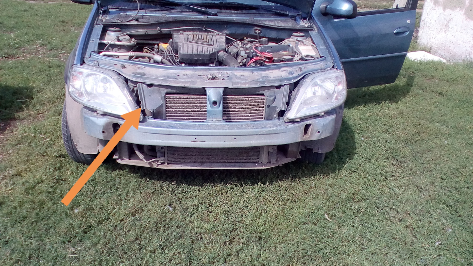

Сообщение texet-fix » 21 янв 2020, 18:09
Коллеги! Как снять радиатор кондиционера рено логан 1? Ни где нет подробностей. Пластиковая защита никак не хочет вылазить. Может кто объяснит подробно или ссылку скинуть. Все упирается в пластиковый щиток, который упорно не вылазит. Ломать не хочу, ведь его туда не зря запихнули. На видео, которые нашёл, нигде нет этого щитка!?!

Сообщение Nick_2141 » 22 янв 2020, 06:56
texet-fix писал(а):Пластиковая защита никак не хочет вылазить.
Какая защита? Можно фото?
Сообщение texet-fix » 22 янв 2020, 08:14
texet-fix
Сообщения: 44
Зарегистрирован: 09 июн 2018, 07:28
Откуда: волгоград
Сообщение Nick_2141 » 22 янв 2020, 10:55
texet-fix писал(а): Пластиковая защита никак не хочет вылазить. Может кто объяснит подробно или ссылку скинуть. Все упирается в пластиковый щиток, который упорно не вылазит.
Сообщение texet-fix » 22 янв 2020, 11:55
Видел этот видос. На нем радиатор какой-то низкий. Щиток сам вывалился.

Сообщение texet-fix » 23 янв 2020, 21:07
Всем спасибо. Снял.

Сообщение texet-fix » 24 янв 2020, 23:14
Сначала верхнюю часть вытянул наружу, затем разворачивая края, тупо, тянул вниз (аккуратно). А, перед этим открутил верхние крепления, чтобы радиатор смог сместиться в сторону двс
