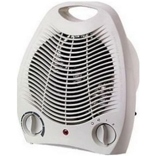

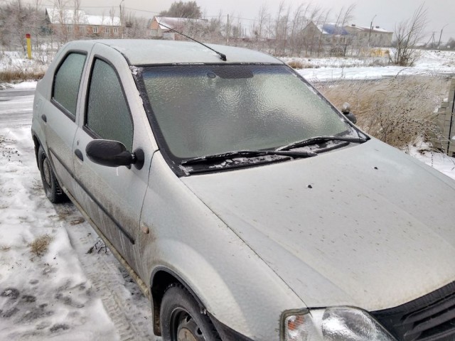

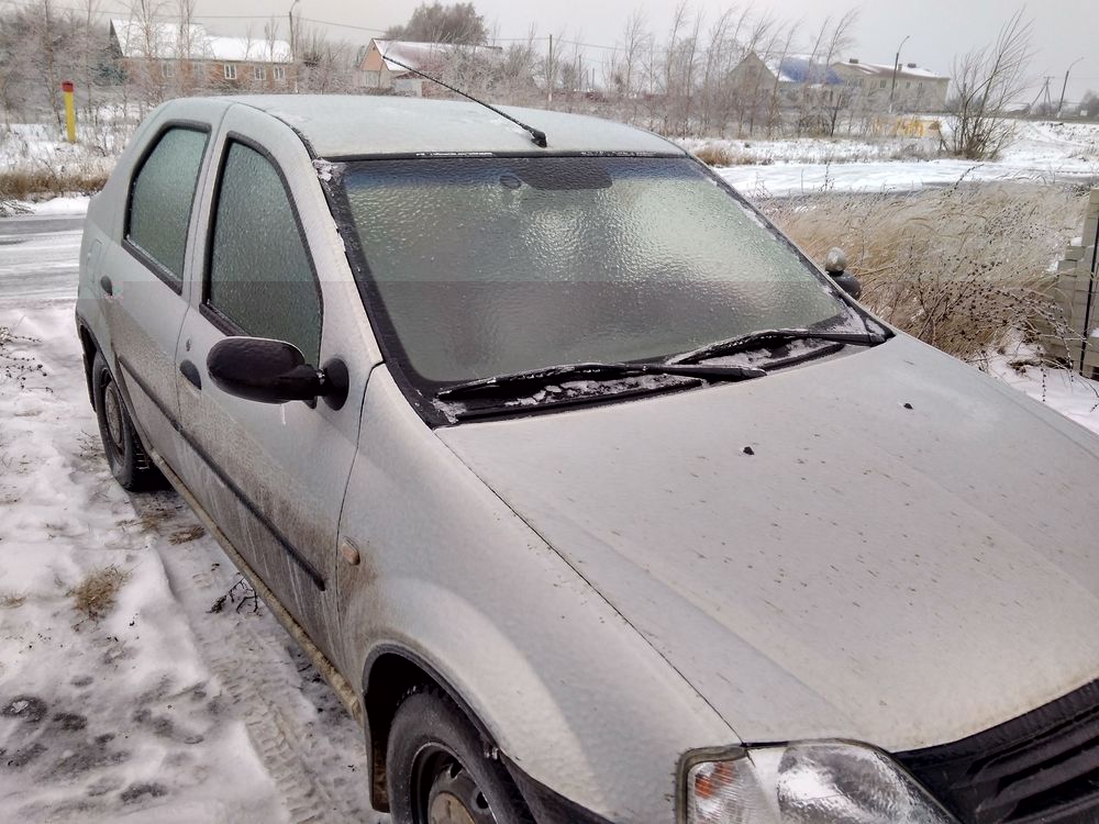

Подскажите, можно ли прогревать авто после ледяного дождя обогревателем примерно как на фото?
Прошлой зимой минут 40 стояло заведенное авто с включенной на максимум печкой после этого природного события. Скребок есть, конечно, но боялся стекла расцарапать им.
Включать на максимум не следует, как я понимаю, прибавлять тепло понемногу. Машина будет под присмотром, пожар исключен.
p.s. гаража теперь нет (разобрал строивший его предыдущий хозяин дома) и не планируется - переезжаем весной в другую область.

dimone73 писал(а):Надо было учить физику. Мощность, которую отдает радиатор отопителя авто, порядка от 6 до 10кВт, мощность электрического обогревателя на фото - порядка 0,6кВт. Скорость ветродуя - почти по-барабану.
Как связаны физика и незнание того, сколько отдаёт радиатор отопителя, м?

Чтобы быстрее прогревался салон и соответственно, оттаивало стекло, включайте рециркуляцию воздуха в салоне. При движении не рекомендую пользоваться режимом рециркуляции, стёкла будут "потеть".

Миха-VRN писал(а):Подскажите, можно ли прогревать авто после ледяного дождя обогревателем примерно как на фото?
Что значит можно или нельзя!?
Хозяин - барин! Было бы чем греть.
Когда я приезжаю зимой в гараж, машинка стоит на улице. Пока ковыряюсь в гараже, ставлю на пол у сидения переднего пассажира самодельную "печечку".
Спиральные ТЭНы для сушильной машины на 380 вольт. Но я переделал на 220. Мощность получилась около 0,7 кВт.
Так что с уверенностью могу сказать - 0,7 кВт. хватает для поддержания теплого салона.
Стекла кстати тоже очищались и высыхали.
