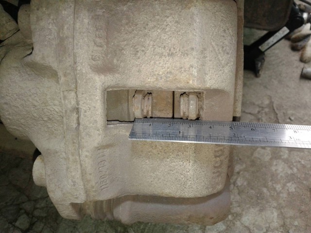

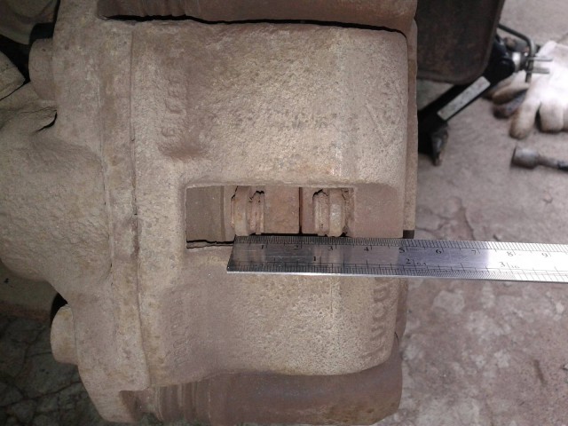

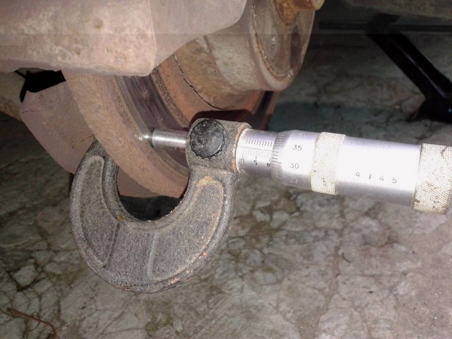

В каком состоянии тормозной диск и колодки? Я что-то не пойму - такое ощущение, что левая больше стерта, чем правая. А тормозной диск вроде 10,5 мм?
Миха-VRN
Сообщение Евгений Ш » 25 авг 2017, 15:51
Миха-VRN писал(а):левая больше стерта, чем правая
Возможно, есть Логаны, у которых колодки стираются одинаково, но я про такое не слышал. Всегда она сильнее изнашивается.

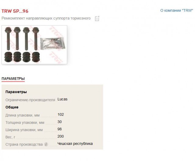

Эмм, а что на фото "направляющие"? И номер детали, если есть, я бы заказал вместе с тормозными дисками.
Миха-VRN
Сообщение Миха-VRN » 25 авг 2017, 17:13
dimone73 писал(а):Направляющие - это длинные болты в суппорте, выделено красным (внутри)
На экзисте я правильно нашёл их?

Сообщение Zhora » 25 авг 2017, 17:36
Евгений Ш писал(а):Возможно, есть Логаны, у которых колодки стираются одинаково, но я про такое не слышал. Всегда она сильнее изнашивается.
У меня был такой, который 12г.в. Колодки стали изнашиваться равномерно, после того как вытащил направляющие, зачистил, смазал и поставил.

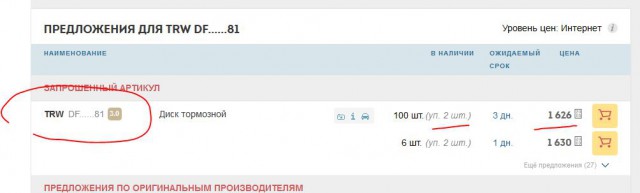

На экзисте цена указана за один тормозной диск TRW DF 4381? Что-то не пойму.
Миха-VRN
Сообщение VladimirVepr » 29 авг 2017, 17:59
Чего не поймёшь? Кто по штуке меняет?
Сообщение dimid » 29 авг 2017, 18:31
dimone73 писал(а):Как правило цена за штуку, продают упаковками, в упаковке - пара.
Да, так и есть, недавно брал.
