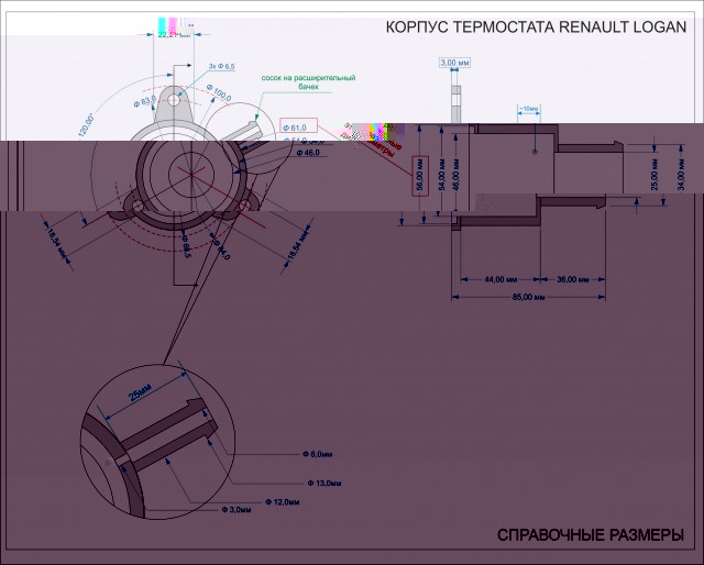

Корпус термостата чертежи замена. Вот решил снять размеры с корпуса термостата и изготовить сам из металла, может кому понадобится размеры. Можно сделать из виннипласта, эбонита, аллюминия, нержавейки.

Сообщение Nick_2141 » 15 янв 2015, 09:38
rabidsnail писал(а): может кому понадобится размеры
Критика принимается?
/Не увидел диаметра крепежных отверстий :roll: /
Извиняюсь Диаметр крепежных отверстий 6,5мм

Сообщение snowvlad » 15 янв 2015, 18:48
И... разве это глухая деталь? Нет отверстия из полости к патрубку?

Сообщение louis16 » 15 янв 2015, 19:50
А еще в плане и разрезе значения наружного диаметра отличаются (61/56).

Сообщение rabidsnail » 15 янв 2015, 21:31
:acute Ребята это размеры справочные для общего понимания. :brainy Хотя и довольно таки точные. картинку поправил с учетом ваших советов.

Сообщение louis16 » 15 янв 2015, 21:39
rabidsnail
"Это разные диаметры"
Да, увидел. ПризнаЮ, ошибся, извините. :oops:
Всё равно, разрезов не хватает, например, размеры прямоугольного уха.

Сообщение rabidsnail » 16 янв 2015, 06:51
Прямоугольное это не ухо а сосок который идет на расширительный бачек, поправил чертежик

Сообщение snowvlad » 16 янв 2015, 07:16
rabidsnail писал(а):картинку поправил с учетом ваших советов.
Да, теперь "более лучше". :wink:

Сообщение rabidsnail » 16 янв 2015, 07:25
Ещё советовать или остановимся?
Ещё подправил. Да что тут сказать, кому понадобится думаю сами спросят, это же всего лишь помогалка на всякий случай, уж лучше когда она есть чем когда её нет.
Ну все равно всем спасибо кто подсказал, + плюс ещё одна деталюшка во всеобщую копилку. :)

Сообщение snowvlad » 16 янв 2015, 07:28
rabidsnail писал(а):Ещё подправил.
Да. Это я и имел ввиду. :wink: Ну и убрать лишние линии на разрезе (а ещё - штриховка). :acute
Re: Корпус термостата чертежи замена
Сообщение rabidsnail » 16 янв 2015, 07:32
Если честно не охота возится сейчас в AutoCad~e Это я так в на скоряк набросал.
Штриховки, допуски, посадки, шероховатости - это уже думаю мало кому понадобится, чуть позже приведу его серьезный чертеж, после того как мне его изготовят и я его примерию и выясню все плюсы и минусы в установке
