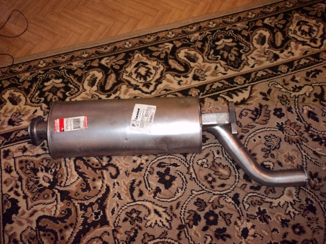

Сообщение -FreeMan- » 25 мар 2011, 12:23

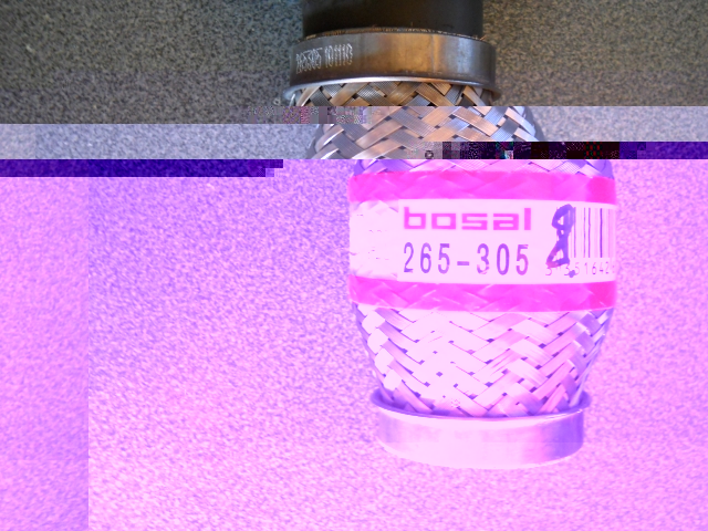

Выкладываю те компоненты на которых собран "тихий" прямоток, вдруг понадобится кому:
резонатор прямоточный от WV 400*100 мм вх/вых 42 мм
пламягаситель FOX 200*100 мм, вх/вых 45 мм
гофра 45 мм
-FreeMan-

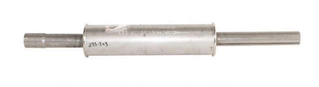

Сообщение -FreeMan- » 25 мар 2011, 12:27
ну и оконечная банка от Saab, в принципе можно поставить от Ауди B3 1.9 TD, там получается вх/вых 51, но как показывает практика она почему то более звонкая в отличие от саабовской - здесь высоких вообще нет...басистый мягкий звук.
400 мм, вх/вых 60

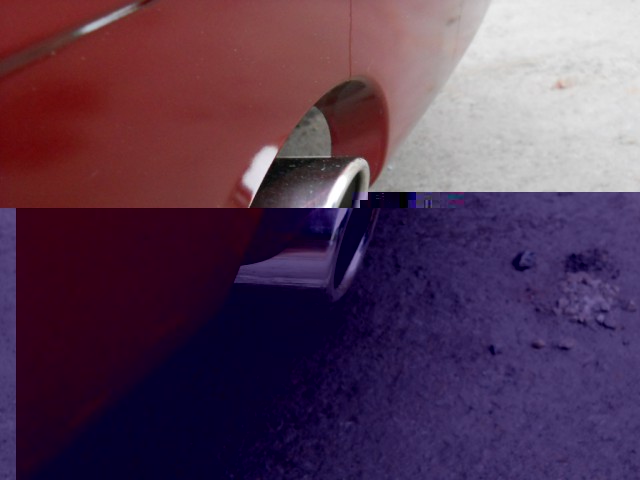

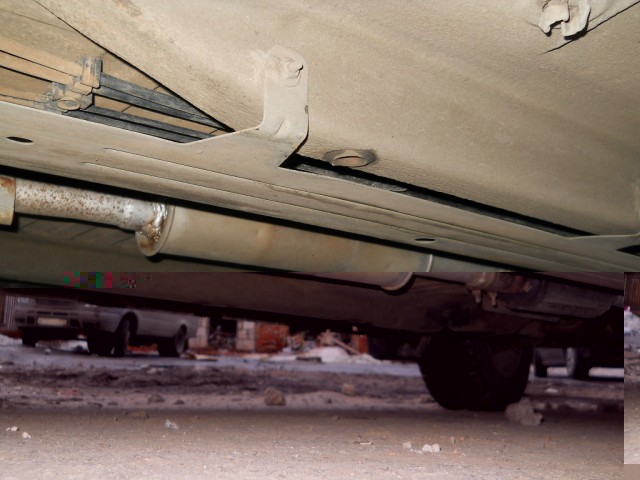

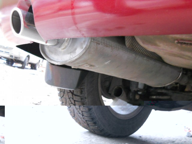

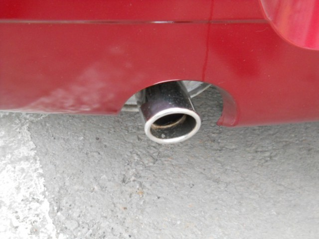

Сообщение -FreeMan- » 03 апр 2011, 19:50
Немного фото по делу:

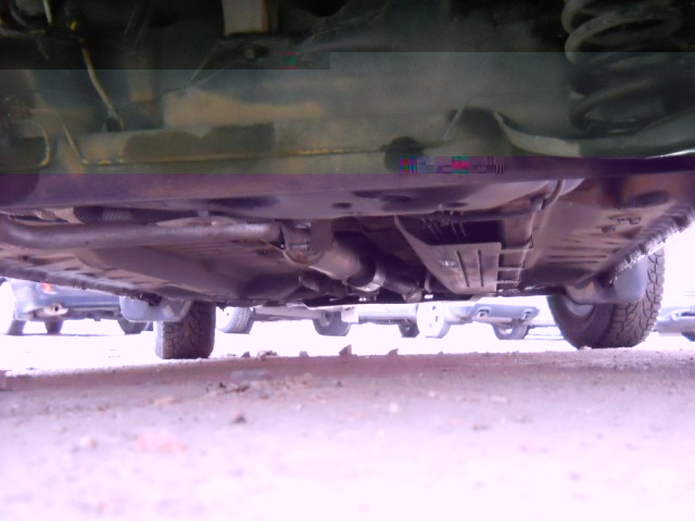

Сообщение -FreeMan- » 03 апр 2011, 19:54
ну и то что у нас получается внизу:
