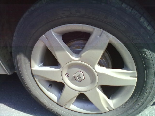

щас схожу телефоном щелкну 8)

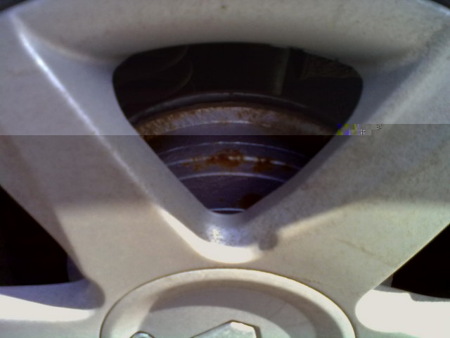

ну вот как-то так
правда, перед покраской я чуть-чуть корщеткой пошоркал, до голого металла не счищал, потом растворителем прошелся

жЫвУчИй писал(а):ну вот как-то так
плохо сняли ржавчину перед покраской?

подредактировал сообщение, но поздно 8)
жЫвУчИй писал(а):правда, перед покраской я чуть-чуть корщеткой пошоркал, до голого металла не счищал, потом растворителем прошелся

жЫвУчИй
правильно Док говорит надо щеткой на механическом инструменте снимать, болгаркой например. фактически до голого металла.
трудоемко, но результат оправдан. сразу ржа не полезет через краску.
