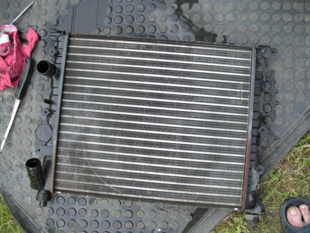

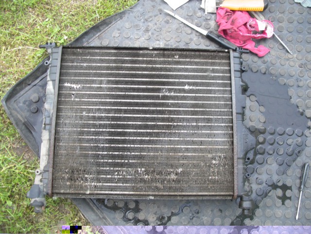

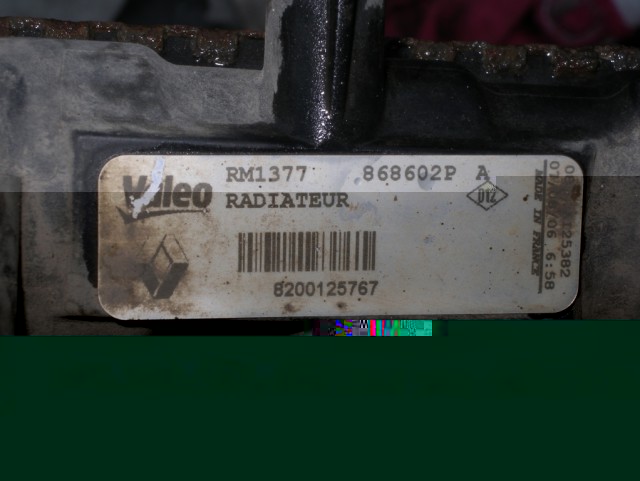

В прошлом году при поездке в Адлер, в конце августа, за Ростовом попал в пробку и "закипел". Причем когда на приборке только-только загорелось 8 делений решил включить печку на полную и свернуть на обочину, чтоб остыть. Но не тут-то было. Машина тут же заглохла и заводиться напрочь отказалась (стартер еле-еле крутил). Испугался, что двигатель получит тепловой удар, включил пятую передачу и вручную толкал машину метров 15 (заодно и на обочину свернул :-D ). Многие, проезжающие мимо в пробке, притормаживали и предлагали помощь, так как видели, что в машине маленький ребенок, на улице жара +30, а рядом ни одного кустика, чтоб спрятаться. Постоял на обочине минут 30 с открытым капотом. Попробовал завестись и машина завелась как ни в чем не бывало. На приборке было 6 делений. Потихоньку добрался до ближайшего поворота на проселочную дорогу и по ней проехал километров 50 паралельно трассе сверяясь с навигатором. Дорога правда оставляла желать лучшего, вся в ухабах, но желаемого результата добился - двигатель остыл до 4 полосок и к тому моменту, когда выбрался обратно на трассу пробка уже рассосалась. В этом году, перед поездкой на юг, перебрал стартер (информация есть в ветке про ремонт стартера) и промыл систему охлаждения с полным снятием радиатора. Так как машина без кондиционера, снять радиатор очень просто. Снимаем хомуты со шлангов, снимаем нижний, сливаем антифриз, потом снимаем верхний. Откручиваем бачек ГУРа и отводим его к двигателю. Снимаем разъем с вентилятора, откручиваем кронштейн крепления вентилятора к радиатору и вынимаем кронштейн с вентилятором. Потом через верхнюю решетку радиатора ослабляем два болта кронштейнов крепления радиатора, отводим их в стороны и вынимаем радиатор вверх. Машину покупал с рук ,по этому реальный пробег не знаю. При покупке на приборке было 68000, сейчас 130000 Состояние радиатора такое:
Внешняя сторона
Внешняя сторона
Внутренняя сторона
Внутренняя сторона
Табличка на радиаторе
Табличка
Не знаю - родной это радиатор или его уже меняли...
Промыл его. Не сказать, чтобы радиатор был сильно забит. Возможно причина перегрева была в повреждениях. Как мог немного поправил замятые соты тонким ножом.
Собрал все обратно, ну и залил новый антифриз.
Еще поменял передние тормозные диски и естественно колодки, так как старые диски были уже на пределе. Причем износ по поверхности был не равномерный по плоскости - примерно 1/3 часть была в ржавчине и почти не изношена ,а остальное стерлось до 9,5 мм.
Вот как то так.
