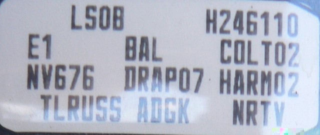

Nick_2141 писал(а):Судя по всему - от логана.
Так же думаю, на этикетке есть надпись: Х90.
Дата производства детали, скорее всего, зашифрована в следующих знаках: 1812 и 17/12/12D.
Буду ждать других обладателей диалоджиса.
Спасибо!
