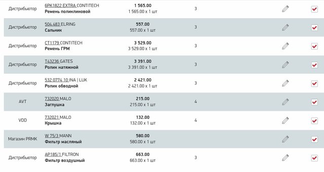

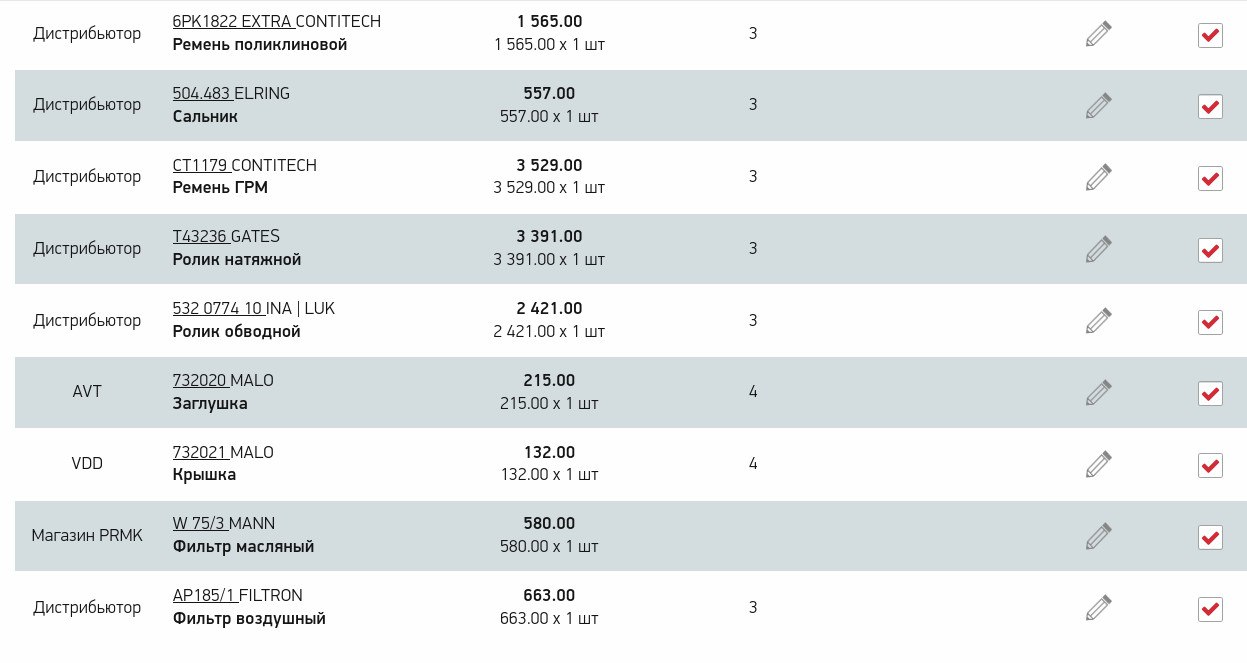

А вот мой комплект на к4м август 24г. Цена норм и качество неплохое по отзывам... Цена как у Гейтса примерно. Оригу за 13 тр не хотел.
