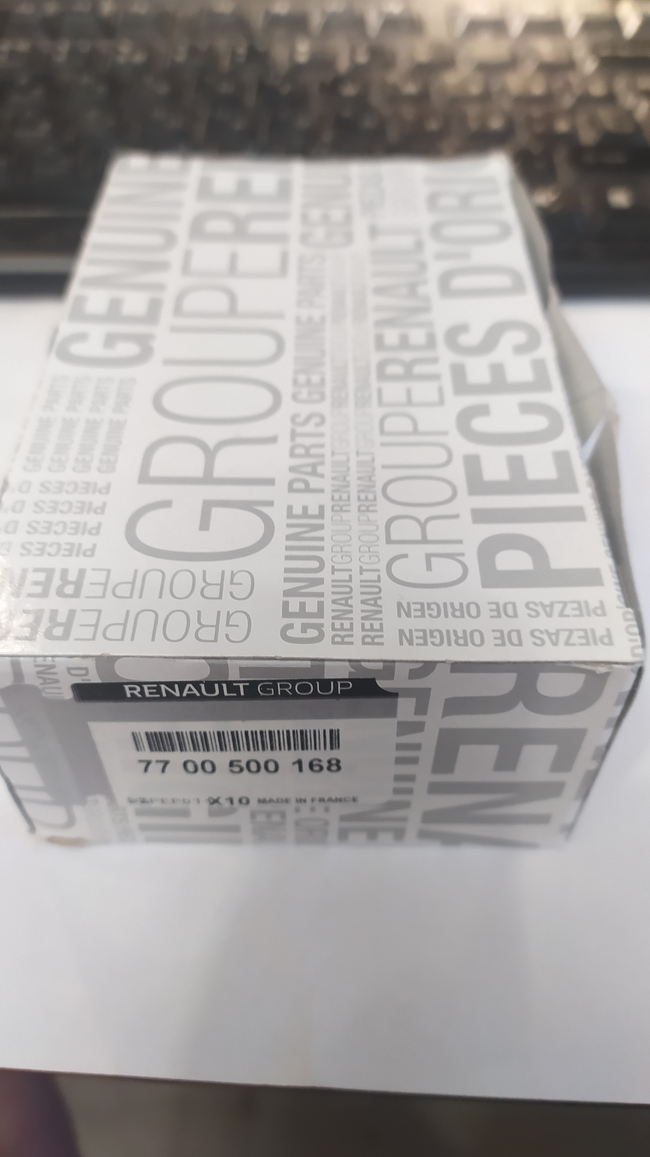

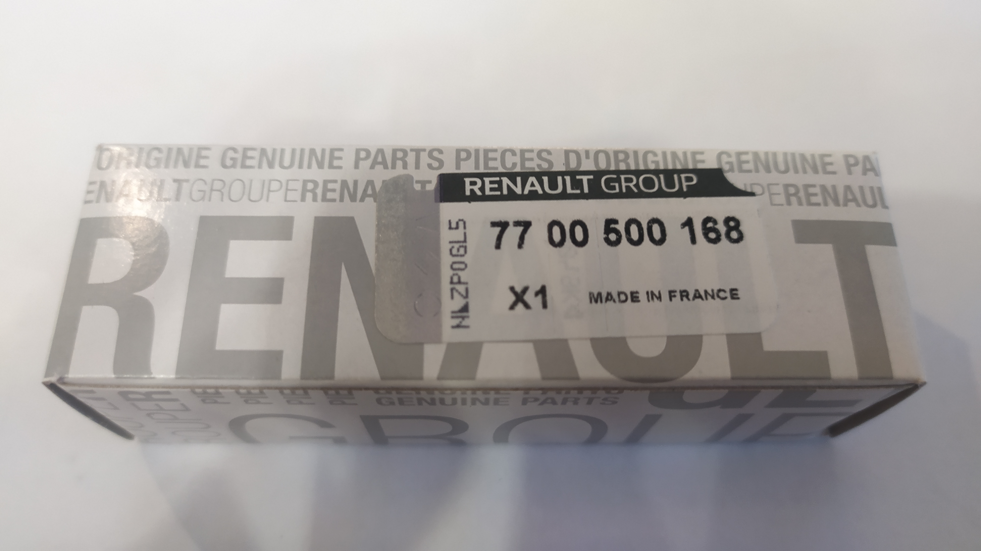

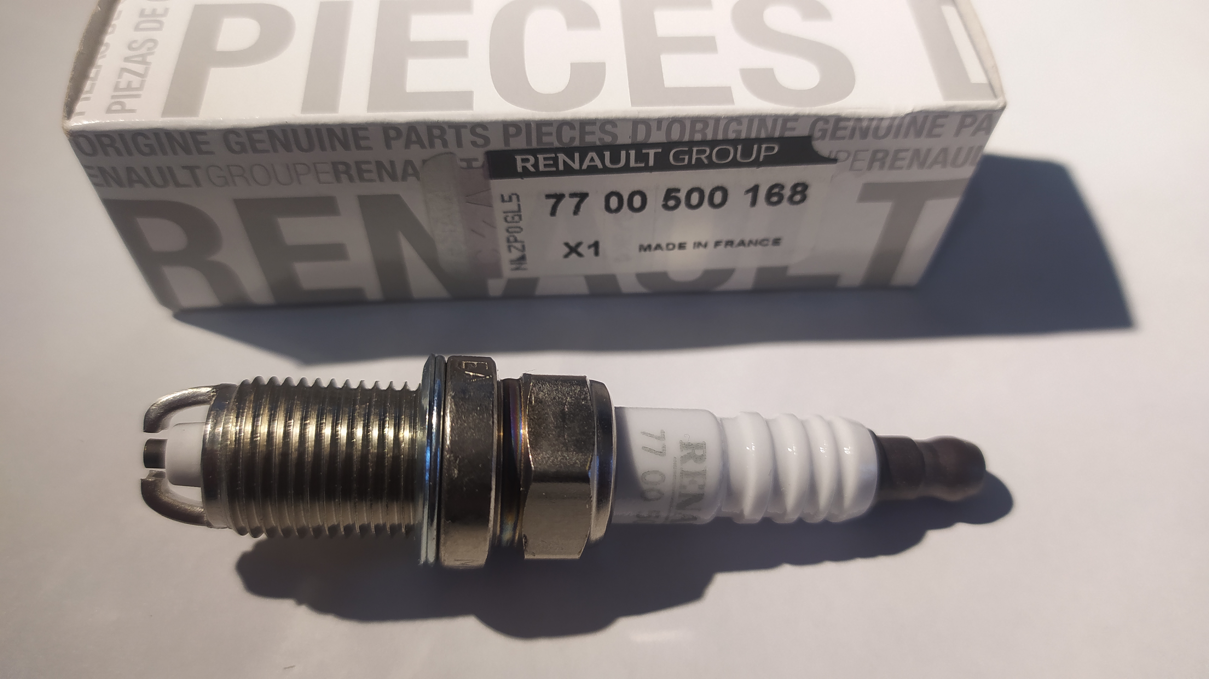

Думаю, многих, купивших запчасти, начинает мучать вопрос - Подделка или нет.
Предлагаю в этой теме выкладывать фото купленных запчастей. Ну а уж знающие люди найдутся (Я так думаю).
Вот, для начала. Купил свечки. Признаков контрафакта не заметил. :roll: Но а вдруг? :shock:

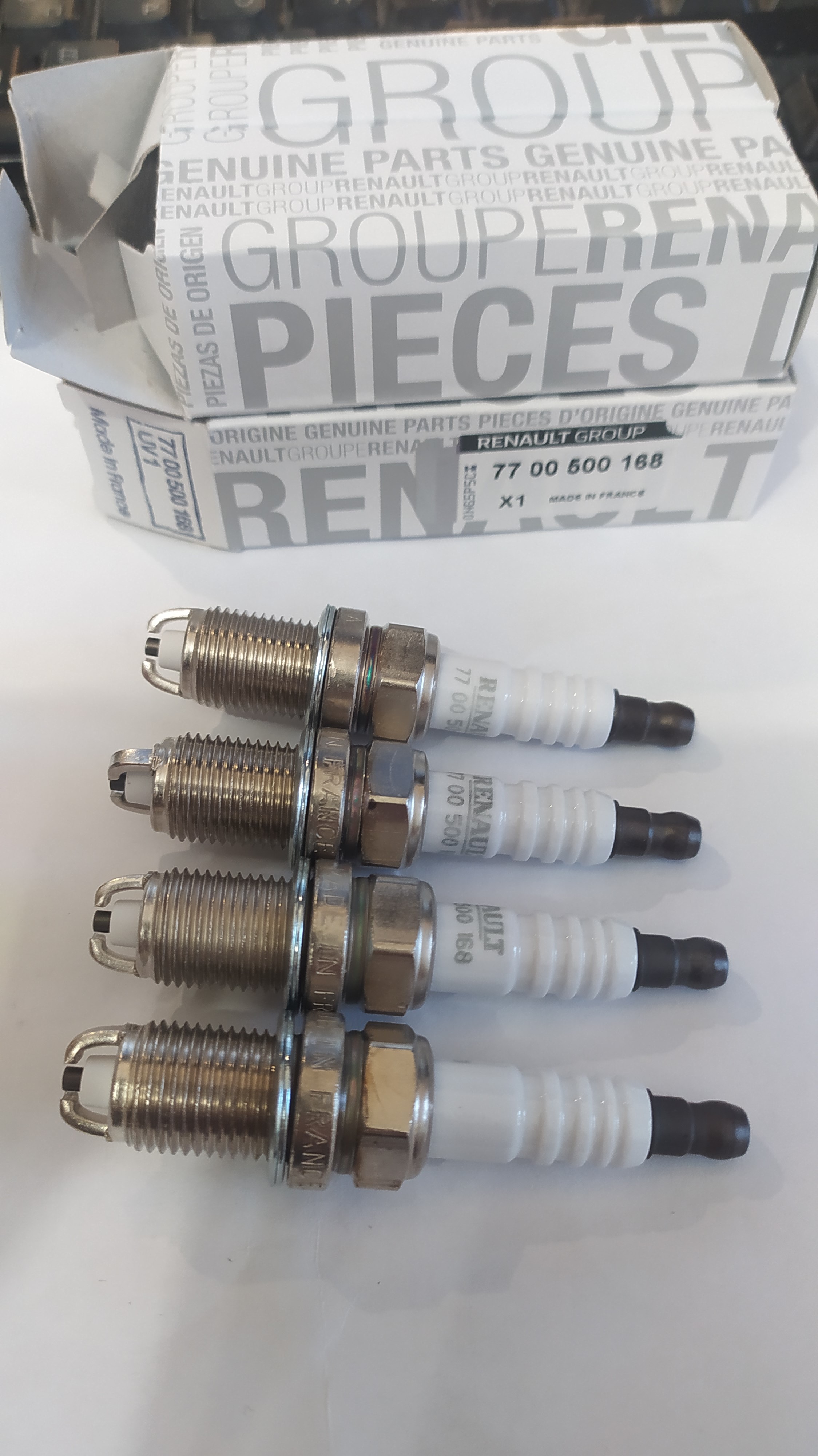

Сообщение Зфгд_ШШ » 27 янв 2021, 18:39
Nick_2141 писал(а):многих, купивших запчасти, начинает мучать вопрос - Подделка или нет.
У, какая мутная тема.
Вот скажем, эти свечи - точно такая же маркировка, все дела. Есть одно отличие - они проехали 12 тысяч на машине. Вроде как подделка, но выглядят красиво, если не считать электродов. А может это из-за того, что машина на метане? Я не знаю.

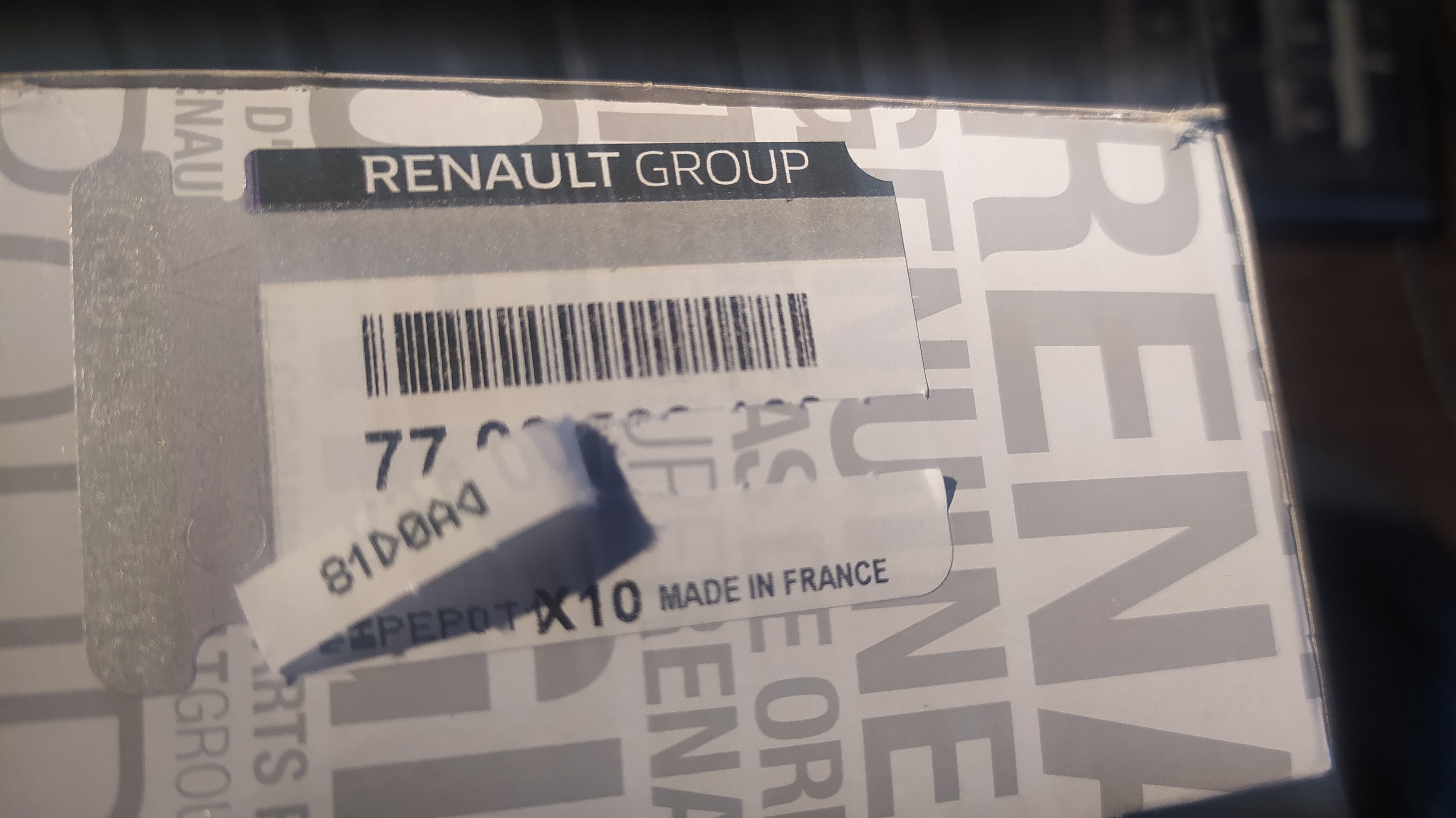

Nick_2141 писал(а):Думаю, многих, купивших запчасти, начинает мучать вопрос - Подделка или нет.
То что у вас, это 100% оригинал Renault. Да, наклейки уже новые, но у вас камера плохая, не видит цвета на наклейке. На наклейке есть линии отрыва, и если отрывать то на обратной стороне есть контрольные знаки для идентификации подлинности.

Сообщение Фокс » 28 янв 2021, 23:45
Свечи на взгляд абсолютно разные, хоть реферанс указан одинаковый. Левая свеча это оригинал, те что справа обе свечи, это точно подделка 100%. Вы не ошиблись. Но подделывают только оригинальные свечи Renault производителя EYQUEM. На вашей фотке судя по корпусу изолятора это и есть EYQUEM. Вот оригинальные свечи Renault от производителя Bosch, который имеет другой референс и другой дизайн изолятора который принадлежит этой компании, и производят в России на заводе в г. Энгельс, подделки пока не встречаются. Это факт.

Сообщение Nick_2141 » 29 янв 2021, 12:50
Фокс писал(а):На наклейке есть линии отрыва, и если отрывать то на обратной стороне есть контрольные знаки для идентификации подлинности.
Есть такое.
