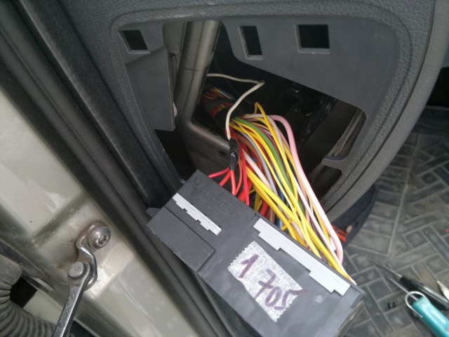

Сообщение TRI » 27 авг 2011, 19:04
Снимаете салонный блок предохранителей. Сзади множество необжатых слотов. Есть и постоянные +12В и +12В после замка зажигания.

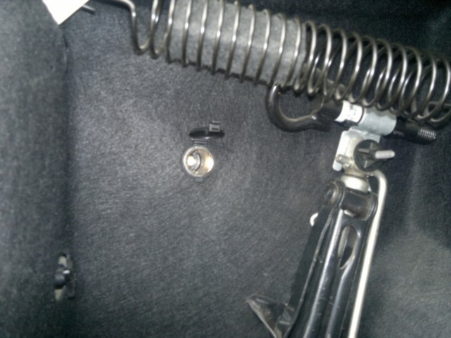

Сообщение Nizamiev » 12 май 2013, 13:17
Установил розетку 12 В в багажник
Провода проложил следующим образом:
"-" массу завел к массе заднего левого фонаря (сделал петельку, пропаял и под гайку). "+" протянул по порогу вдоль левого борта (параллельно штатной проводке) и подключил в колодке предохранителей. Дополнительный предохранитель 20А поставил под диваном заднего ряда сидений. Провод использовал 2 кв.

Сообщение NarimanSPb » 12 май 2013, 21:18
Nizamiev писал(а):Установил розетку 12 В в багажник
Что-то не совсем гуд розетка прямо на карпете! Я имею ввиду пожаробезопасность! :brainy
ИМХО может сначала установить розетку на термостойком основании, а потом уж врезать в обивку багажника.
