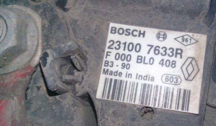

Bayan86
Посмотрел Гену:
Bosch 8200727051-A
14v 53-98A
Spain (900)
Bosch BR14-CO
E OOM 144111
Какие подшипники? Где по инету выписать?
СообщениеДобавлено: 27 авг 2010, 09:26
Bayan86
:!: ВНИМАНИЕ НЕОБХОДИМА ПЕРЕПРОВЕРКА :!: по вину машины(там где будете заказывать)
по каталогу бош на машину ставили вот такие генераторы
если взять номер по каталогу бош и ввести сюда exist.ru
то видим список составляющих выбранного генератора
выбираем нужные и заказываем :wink:
главное выбирите правильную марку генератора ,по каталогу фирмы БОШ их было 4 вида на LOGAN1.6 комплектации(LSOB, LSOD, LSOF, LSOH) с каталожными номерами : 0 124 415 013 , 0 124 415 040, 0 124 415 014(первые три взаимозаменяемые) и 0 986 042 770
НО ВНИМАНИЕ :!: по вашему коду
Bayan86 писал(а):Посмотрел Гену:
Bosch 8200727051
каталог выдаёт номер по классификации БОШ :!: 0 124 415 043 :!:
а для него з.ч следующие
удачи :wink:

kjerom
Подскажи текакие подшипники заказывать на гену Bosch 231007633R Sandero 1.4
официалы меняли ремень ремень генератора и не поставили регулировочный болт, заметил только когда генератор зашумел, такие дела.

Купил сегодня в специализированном магазине по ремонту генераторов оригинальные bosch 140273 / F00M990432 / F00M990405 -300 руб и 140093 / 1120905533 / 112090 -500руб. За азмену в сервисе запросили аж 2000 охренеть... Пока буду думать, сколько еще можно проехать на старых интересно? если бы не знакомый механик, я бы и не понял что шум посторонний есть, так бы и ездил.
Ездил менять подшипники - и оказалось, что задний bosch 140273 / F00M990432 / F00M990405 не подойдет - поставили 140084 за 150 рублей, не знаю сколько походит. В общем имейте ввиду.

Оказалось, что на сервисе при замене ремня генератора его неслабо перетянули, возможно это стало причиной износа подшипников в гене. Хочу попробовать поменять их сам, не знаю только как снять шкив ремня с вала, если есть инструкция по замене подшипников, киньте ссылку.
