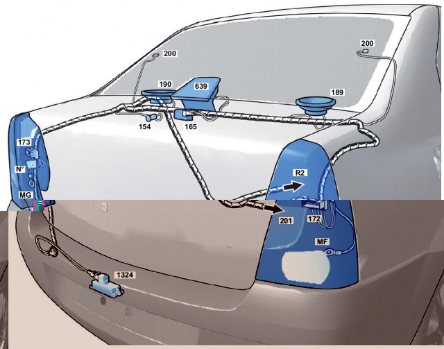

И, может быть у кого-то есть типа 3D-схема, на которой разводку проводов до задних фар видно? Где-то встречал такую...

dios1 писал(а):И, может быть у кого-то есть типа 3D-схема, на которой разводку проводов до задних фар видно?
Это?

Это?
Да да! Спасибо.

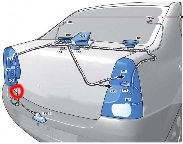

Короче всё оказалось вроде как проще простого, но в то же время как-то необъяснимо...
То, что не горели левые габариты и лампа освещения заднего госномера и перегорал предохранитель, была виновна такая конструкция кузова, а вернее крепление проводов. Внутри багажника под левым задним фонарем еще дальше вниз уходит провод на освещение заднего госномера. На рисунке я примерно отметил красным кружком где расположена этакая металлическая лапка, которая прижимает проводок к кузову. И если этот проводок хорошо потянуть, то лапка как ножём снимает изоляцию и привет. Может про это и было где-то на форуме, не вините...
Вот это злосчатсное место
