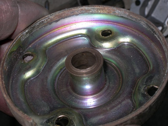

Ну вот втулки куплены, есть свободное время - решил заняться стартером вплотную.
Мой небольшой фотоотчет по проделанной работе.
Снял стартер.
Вот он родной

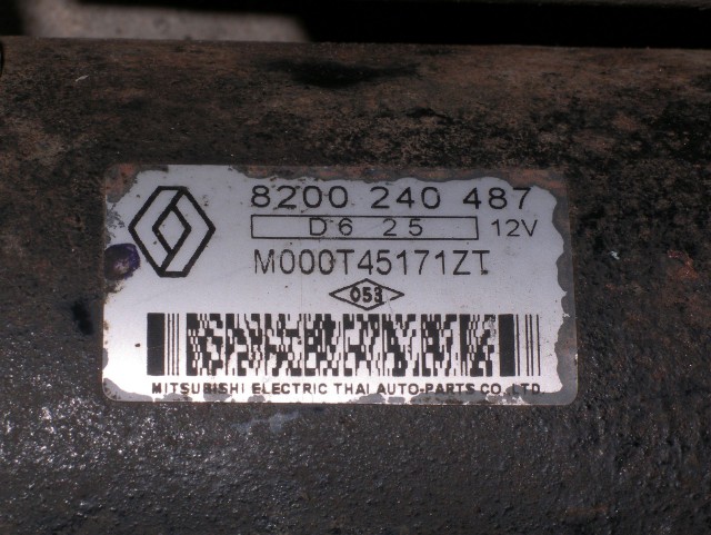

Вот табличка на нем.
Табличка

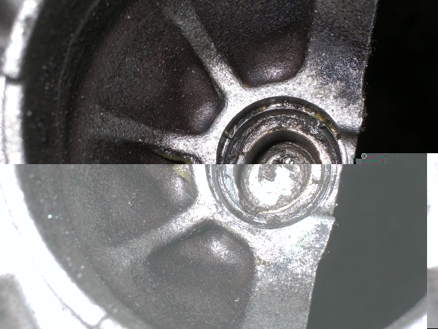

Состояние втулок - ужасное.
До замены

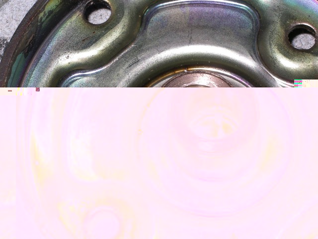

Задняя втулка не лучше.
Задняя втулка до замены

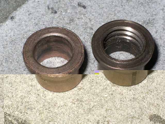

Как говорил выше - то что предлагает RENAULT под кодом 6001547545 абсолютно не устраивает по цене. Огромное спасибо Бродин подсказал в каком направлении копать. Перерыв каталок CARGO вдоль и поперек, а так же еще кучу сайтов выяснил, что мне нужны втулки CARGO 142022 - передняя втулка и CARGO 140751 - задняя втулка. Вот собственно они.
Новые втулки
Для тех, кому нужны размеры:
Передняя - внутренний диаметр - 9,05 мм., наружный - 13 мм., длинна - 8,5 мм.
Задняя - внутренний диаметр - 10,1 мм., наружный 12,95 мм., длинна (общая, вместе с буртиком) - 10,5 мм., диаметр буртика - 16 мм., толщина буртика - 2 мм.
Задняя втулка подходит от "Оки" (ее и купил за 40 р. в магазине запчастей для отечественных авто). Только она длинней (13 мм.), пришлось стачивать на наждаке. Переднюю купил в ремонтной мастерской, которую подсказал igor73 (спасибо ему тоже), правда обошлась она мне уже в 100 р. Можно было конечно заказать через интернет, но больно уж долго ждать.

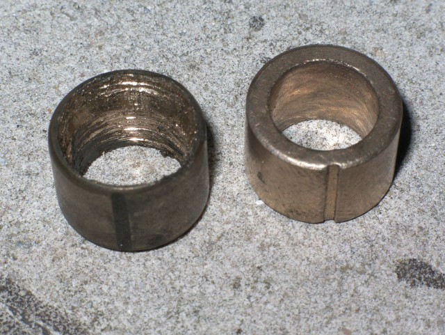

Вынимал втулки с помощью метчиков. Процесс подробно описан в интернете, по этому не буду вдаваться в подробности. Единственное - передняя втулка оказалась разбита на столько, что метчик на М10 свободно проворачивался в ней. Пришлось аккуратно врезаться метчиком на М12 и потихоньку вытягивать ее.
Вот они родные.
Старая и новая передние втулки

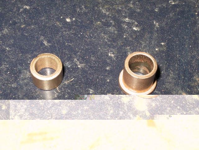

Старая и новая задние втулки

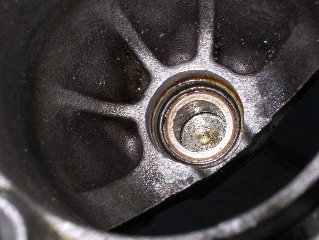

Затем, с помощью короткого медного прутка, аккуратно запрессовал новые втулки.
Новая передняя втулка
Новая задняя втулка
Процесс сборки не составляет труда. Собрал, поставил на место, завел - стартер крутит ка "зверь" :lol:
