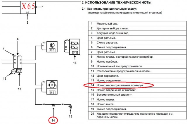

Сообщение NarimanSPb » 27 фев 2012, 20:30
TRI писал(а):ЕНК-А это не место физического соединения проводов датчиков. Это ЭБУ, куда приходят провода от датчиков, .
Ну Вы даете! Сами-то верите своим словам?
Для справки: в схемах Логана (Дачии) буквой Е обозначается место сращивания проводов одной цепи. А следующие за буквой Е другие цифры или буквы обозначают маркировку этой цепи. В нашем случае - Место сращивания проводов цепей НК (диагн.разъем). :acute
Что бы не быть голословным прикладываю фрагмент из Технической ноты. (кликабельно)

Сообщение TRI » 27 фев 2012, 21:16
To NarimanSPb Я своим словам очень даже верю. Как меня учили в своё время, так и теперь говорю.
На Вашей технической ноте номер места сращивания буквенно-цифровой, и, в данном случае, он показывает, что массовый провод сращивается с кольцевым наконечником.
В этой http://exfile.ru/334396 ссылке doal57 не показано физическое подключение датчиков в месте сращивания проводов цепи ЕНК-А, это схематическое изображение, дающее общее понятие о том, сигналы каких датчиков поступают на 7 пин диагностического разъёма.
Если Вы найдёте в жгуте проводов машины место сращивания проводов под аббревиатурой ЕНК-А, то покажите фотографию, Вы меня очень удивите.

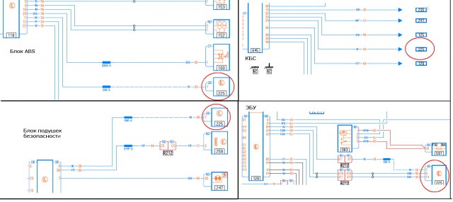

doal57 писал(а):Всё равно не понял. Место сращивания проводов, а как вы поняли что HK это диагн. разьём.
EHK-A и что значит литера А. Смотрел на диагн. разьём сзади, нет на контакте 7 четырёх проводов. Где же тогда место сращивания.
Если бы знал, то сказал. ИМХО скорей всего это место в основной косе в районе ниши радио, правее ответвления косы на ЭБУ подушек безопасности, которая внизу у ручки КПП.
А обозначение НК прописано в той же НОТЕ.

Сообщение NarimanSPb » 28 фев 2012, 15:16
TRI писал(а):К 7 пину диагностического разъёма на всём протяжении жгута проводки идёт только ОДИН провод, и идёт он с 56 пина ЭБУ. Физически, в прямом понятии этого слова, провода не сращиваются, в ЭБУ приходят провода от датчиков, после соответствующей обработки поступающей информации с датчиков и её кодирования информация выходит с ЭБУ на диагностический разъём по ОДНОМУ проводу.
Тогда скажите мне: - А куда конкретно идут провода цепи НК от блока ABS, от блока подушек безопасности, от блока КБС?
А это извините не датчики как Вы говорите!
Или на схемах подключения этих блоков, фрагменты которых я приложил (кликабельно), только цепь НК к диагностическому разъему 225 показана условно, и не надо верить своим глазам! :wink:
