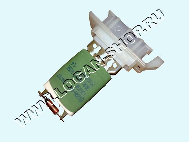

Уважаемые, насколько понял я, предмет обсуждения - всего лишь блок резисторов моторчика отопителя. И "Нагревательные элементы отопления салона" - результат некорректного перевода. Поправьте, если неправ.
Добавлено:
05 сен 2010, 19:17
alf2004
Если я правильно понял картинку то у меня такого блока нет ибо этот блок крепится к кронштейну.
А такой блок иметь ну уж очень хочется
Добавлено:
05 сен 2010, 19:23
omix08, я вот тоже про это подумал, т.к. резисторы эти - это керам. трубки с намотанной нихромовой проволокой и нагреваются они (резисторы) очень здорово...
Добавлено:
05 сен 2010, 19:27
alf2004
ну вы гляньте там же реле крепятся скобой к вертикальному кронштейну у нас же их нет.
Да и эти резисторы в самом начале мануала перевидены и названы правильно

Dmitriu.Ka писал(а):1113
Что это ?
Похоже на:
Блок терморезисторов электровентилятора печки.
Тем более, что:
Присутствует во всех комплектациях...
Терморезистор это позиция № 321

Обновил альбом фотографиями! Засунул фотик под торпеду и фоткал в районе печки! Фото с номерами от 351 до 359! Куда идут два толстых провода, такие же как под капотом от 80А предохранителя??? Не мафон же они питают?
http://foto.rambler.ru/users/barrracuda/2/

Чтобы закрыть спор о наличии ТЭНов в блоке отопителя ЛОГАНа 16V выкладываю картинку. Случайно наткнулся, просматривая сайт ЕВРОАВТО.
Re: Есть ли ТЭН в отопителе Логана 16V?
Добавлено:
31 май 2011, 17:48
shu
NarimanSPb писал(а):Чтобы закрыть спор о наличии ТЭНов в блоке отопителя ЛОГАНа 16V выкладываю картинку. Случайно наткнулся, просматривая сайт ЕВРОАВТО.
ничего толком не видно
но первое предварительное мнение - именно ТЭНа на фото нет
может быть конечно какой-нибудь другой тип нагревательных элементов... а почетче фото можно?
P.S: работаю с ТЭНами уже 6 лет.
Добавлено:
31 май 2011, 17:49
shu писал(а):ничего толком не видно
Да, покрупнее бы...
Добавлено:
31 май 2011, 18:05
Brotzers
А кой смысл делать Тэны дополнительные на 16 кл мотор,он и так греется неплохо и теплоотдача соотвестнно тоже. Я слышал что ставят на дизельные машины,,потому как у дизеля кпд выше и тепла лишнего от него меньше.
Кстате если по схемам смотреть то есть дополнительный обогрев салона аж с двумя релюшками и тэнами.Но схемы как раз видимо относются к дизельным версиям Логана,в обозначениях моторы К9К7..
Добавлено:
31 май 2011, 19:09
shu писал(а):ничего толком не видно но первое предварительное мнение - именно ТЭНа на фото нет
ТЭНы дальше в самом блоке отопителя. Видно фланец блока ТЭНов с отрезанными проводами.
Евгений Ш писал(а):Да, покрупнее бы...
Да где я возьму. Что было то и скопировал. Можно конечно это скопировать и еще увеличить.
А чтобы не сомневались, кладу еще картинку.

Изображенный на этой схеме узел больше всего похож на рамку с открытыми нагревательными спиралями, но никак не на ТЭН. Если я прав, то спорное решение для автомобиля: минус пожаробезопасность, минус кислород... Да ну, наверное там что то другое.
Добавлено:
31 май 2011, 23:04
shu писал(а):Изображенный на этой схеме узел больше всего похож на рамку с открытыми нагревательными спиралями, но никак не на ТЭН.
Спирали, вряд ли. ИМХО это оребренные трубки ТЭНов по типу радиаторов или покрупнее оребренные лентой.
