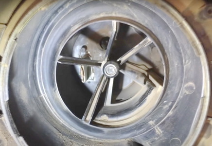

Сообщение NarimanSPb » 16 окт 2024, 16:06
Кстати, вот картинка с резистором уже внутри коллектора забора воздуха.

NarimanSPb писал(а):Кстати, вот картинка с резистором уже внутри коллектора забора воздуха.
Это ты сам фоткал или откуда-нибудь стырил? Почетче есть фотография???
