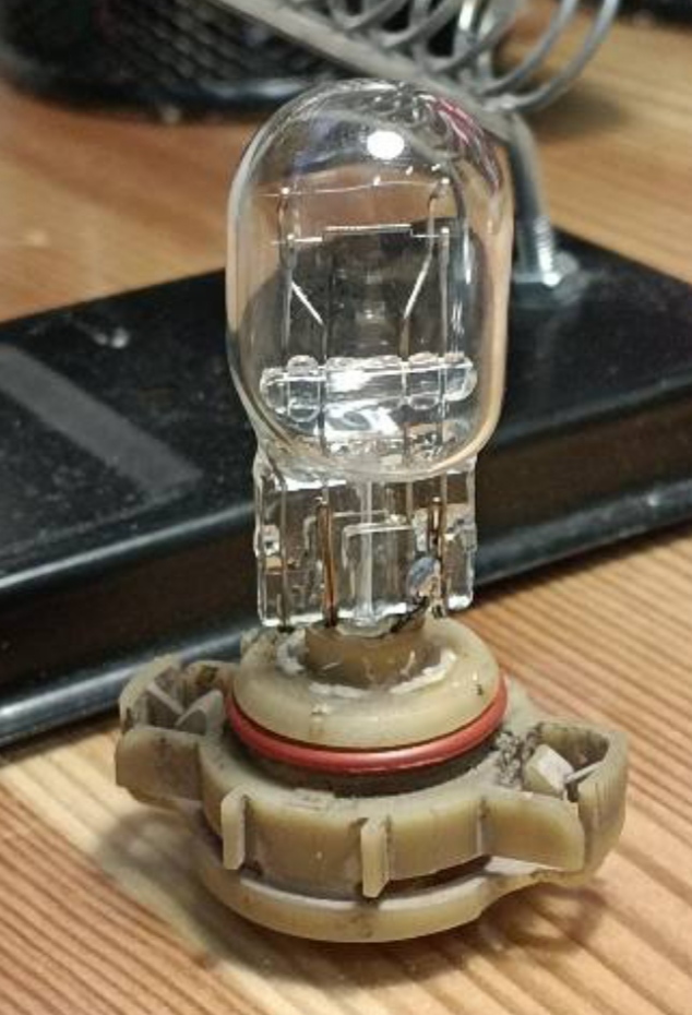

maverick843 писал(а):Менял в субботу лампы птф. Тому кто придумал лампы на фазе 2 надо памятник поставить. Часа два мучился. Болты щитков грязащитных ещё кое как открутил. Обратно когда закручивал, литолом промазал. Сами лампы, не сломав крепления, как мне показалось, вытащить невозможно. Хорошо что фишка питания целая. Лампы поставил LYNX.
Заколхозил в наш цоколь всеобщие ДХО лампы 21/5Вт, припаявшись к дхо нити.
Почему так? Да просто фирменные W21\5W с патроном W3x16Q стоят 250р и служат годами. А наши Psx24w целых 1200р и при этом в дхо режиме не выдерживают и года. Даже Linx и те 660р.
Буду посмотреть.
Зы. Есть диодные слабенькие, но дают наводку на приемник, да и цвет галогена приятней, до кучи в фаре сухо будет, диодки отпотевают.
