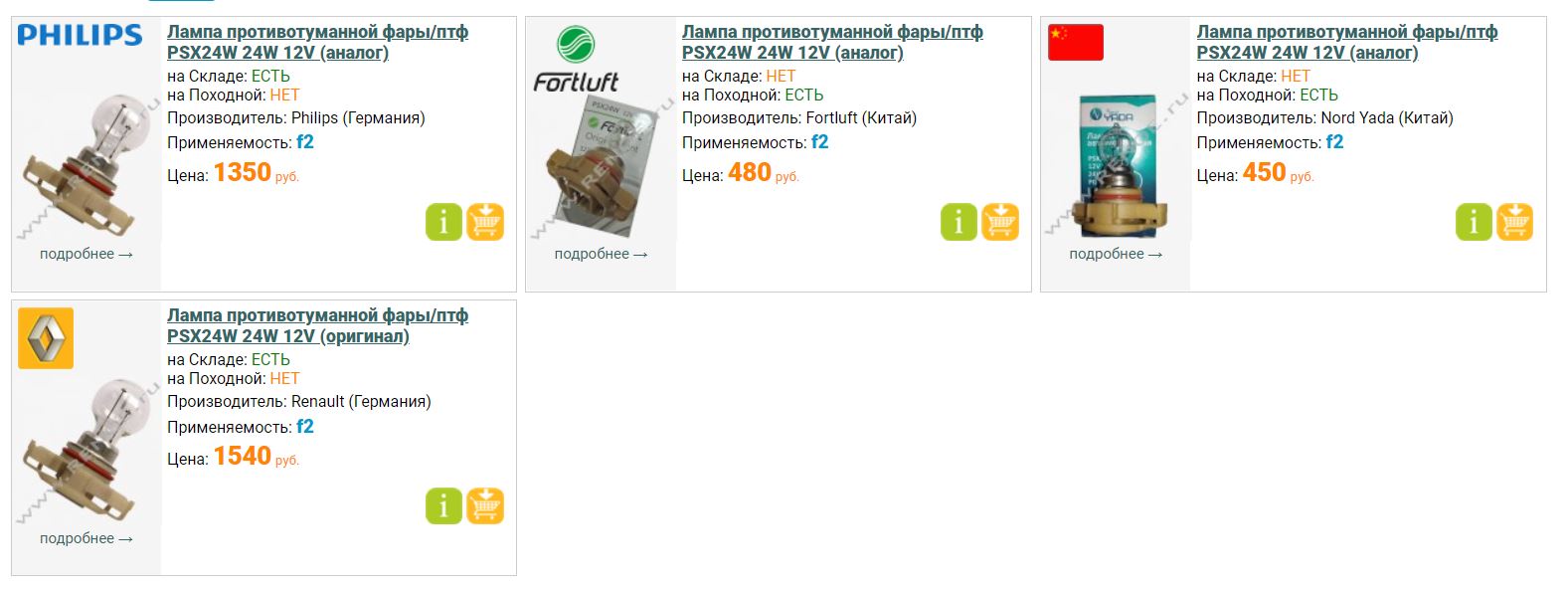

Всем привет!
Я правильно понимаю, что на Логане Фаза 2 в ПТФ лампы вот такие (см вложение)?
Какой производитель (не обязательно из тех что на скрине) лучше по соотношению цена/качество?

Сообщение ddr512 » 26 июл 2021, 06:52
dimone73 писал(а):При замене обратил внимание, что стекло ПТФ как и сама фара - пластмасса, внутри все мутное, амальгама грязная, снаружи затертое в муть. Пробывал отмыть внутри - амальгама осыпается.
Психанул. Поставил 3602.3743 ОСВАР по 800 рублей вместе с лампой. Натуральное стекло и железный корпус. Светит как прожектор перестройки. Лампочка H1.
Поставил диодные psx24w с Али в 14 году, до сих пор отлично светят. Работают в режиме ДХО, не греются. Цвет не синий, а белый и драйвер со стабилизатором. Выбирал самые слабые - 7,5Вт, чтоб не слепили.
На фазе2 родные 24Вт туманки не предназначены для освещения и толку от них нет. Их только использовать в ДХО или ставить нормальные под Н1 цоколь и лампочку 55Вт.

Сообщение maverick843 » 26 июл 2021, 10:40
dimone73 писал(а):Психанул. Поставил 3602.3743 ОСВАР по 800 рублей вместе с лампой. Натуральное стекло и железный корпус. Светит как прожектор перестройки. Лампочка H1. Сложность одна - по-уму надо адаптер с вилкой как psx24w, а именно цоколь pg20-7. У китайцев в среднем по 200 рэ.
То есть по сути поменял ПТФ полностью? А ты без адаптера как то сделал?
ddr512 писал(а):На фазе2 родные 24Вт туманки не предназначены для освещения и толку от них нет.
Ну не сказал бы, что совсем толку нет. Все-таки дают доп. освещение небольшое прямо перед бампером на несколько метров, в темноте неровности дороги видно лучше.
Я наверно не буду полагаться на али, а закажу вот эти:
https://exist.ru/Catalog/Goods/5/66/41F0F352
Кстати, H4 тоже OSRAM оригинальные без всяких +n% беру уже очень долго, полет нормальный.
